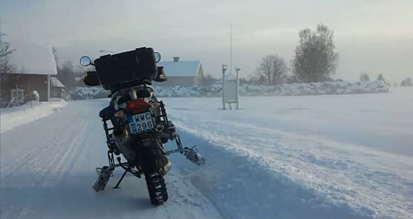

P.S.
auch wenn Du es nicht lesen willst, wenn, dann mit einer kleineren Enduro, so bis zur 300er klasse.
diese Dinger sind für Einsätze abseits auf losen Untergrund prädestiniert, (warum wohl?)
Gute Protektoren, leichtes Mopped, breite und stabile Sturzbügel und ab geht's...:cool:
http://www.unterwegens.de/.../...200-GS-Ski-Spikes-Winter-Schweden.jpg
:D
