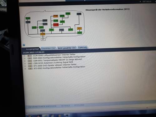

Hallo Leute,
welches Teil steuert die Heizung bzw Klima der Fahrerseite?
Die Beifahrerseite kann ich von der Temperatur her regeln, die Fahrerseite nicht.
Die Lüftung für beide Seiten funktioniert. Brauche mal einen Hinweis wo ich Regelung dazu finde, Fahrzeug V 70 II MJ 2005

ich vermute, dass der LIN1-Bus gestört ist. An dem hängen alle Heizungsaktoren auf der Fahrerseite.
Entweder liegt ein Kurzschluss vor, ein Servo ist defekt, die Klimakonsole hat ein Problem, oder das Sitzheizungsmodul unter dem Fahrersitz hat ein Problem.
Wenn du kein Auslesegerät hast (zB VIDA), würde ich erstmal das Sitzheizungsmodul unter dem Fahrersitz abstecken und schauen, ob der Bus dann wieder funktioniert. Wenn nein, steck auch den Servomotor auf der Fahrerseite ab (linker Fußraum, rechte Seite oben hinter der Cockpitverkleidung).
Immer noch keine Bus-Aktivität? -> Fehlerspeicher auslesen - VIDA nennt dir den Fehler und auch die Reparaturmöglichkeiten.
Vida zeigt leider keinerlei Fehler an, Sitzheizung ist nicht verbaut.

Dann kalibriere doch einmal die Klappen der Heizung mit VIDA. Was sagt die Software, wenn die Kalibrierung durchgelaufen ist?

Ich bin kein VIDA Profi, die Kalibrierung der Klappen im CCM ist ohne Fehler durchgelaufen. Anbei mal ein Bild der letzten Fehlercodes, der Luftqualitätssensor wird es nicht sein, die anderen beziehen sich auf Radio und Telefon sowie Tempomat.
Fehlercodes

Aber es ist doch seltsam, dass die Temperatursteuerung auf der Beifahrerseite funktioniert, nur links nicht. Dann kann es doch nur an dem Servo liegen, der die warme Luft für die Fahrerseite freigibt?
Der LQM ist nicht hinter dem CCM verbaut, sondern im Frischlufteinlass im Wasserkasten vor dem Beifahrer.
Du kannst den Sensor dort recht einfach abstecken.
Ich glaube nicht, dass es an der Klimakonsole liegt. Wenn dem so wäre, wäre ein entsprechender Fehler hinterlegt.
@KaiCNG schrieb am 14. September 2022 um 19:11:27 Uhr:
Denk ich auch, nur wird bei der Kalibrierung kein Fehler angezeigt.
