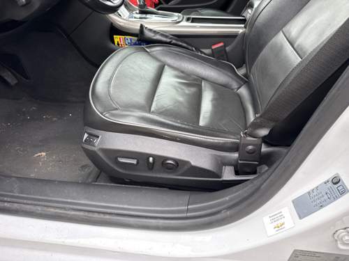

Ich habe das problem, dass ich den Fahrersitz nicht ausbauen kann, zwecks Sitzheizung Reparatur.
Eine Schraube lässt sich kaum bewegen und die andere dreht nun nach 5umdrehungen nur noch durch.
Wie stelle ich es nun am besten an, dass ich dies trotzdem lösen kann?
Eine gegenmutter konnte ich keine feststellen.

Leider habe ich nur zwei schrauben für den Sitz, da er vorne nur eingeschoben ist.
Ich habe beim Beifahrer geschaut, dort geht es gut bis 5 Umdrehungen, nachher wird es hart wie Sau.
Beim Fahrersitz habe ich schon versucht, dies mit Hebelkraft umzusetzen, leider erfolglos.
Da auch die andere schraube schwerfällig ist, weiss ich nicht, ob ich was falsch mache.
Kann das sein, dass das Lockkit so hart wird?
Auch was soll ich mache, wenn dort die Schraube auch durch ist, wie bringe ich den wieder fest?
Gruss
Nici

Kannst du Fotos davon machen?
Hallo Zusammen
Ich weiss nicht ob die Fotos so ausreichen?
Aufjedenfall hatte ich das Auto auf dem Lift und man konnte von unten keine Schrauben sehen, auch keine Öffnungen dazu.
Die rechte Schraube dreht eben nun wie beschrieben durch und die Linke hàlt gerade noch so.
Ich wüsste auch nicht, wie ich die schrauben sauber raus bekommen soll, davon abgesehen, wie ich den Sitz dann wieder befestige.
So nun sind sie im richten Format :)
Also zum abschrauben:
hier würde ich was unter die Schiene legen und gleichzeitig an der Schraube drehen und die Schiene anheben - probiermal - vielleicht klappt’s…
Gruß Didi
Gut möglich das die Schrauben in einem Zwischenraum oberhalb des Bodens Enden. Dafür am besten versuchen den Teppich bis zu den Schienen vom Sitz anzuheben. Dann sollte man erkennen können wo die Schrauben befestigt sind.
Dafür muss aber Wohl ein Teil der Einstiegs- bzw. Seitenverkleidungen abgebaut werden.
Normalerweise sind die „Muttern“ geschweißt- da gibt es nichts zum gegenhalten - erst recht in einem Zwischenraum…
Was im konkreten Fall los ist, wird sich zeigen…
Gruß Didi
Das mit dem Anheben habe ich bereits probiert, leider macht das keinen Unterschied.
es zeigt auch, dass beim drehen die schraube einen leichten Sprung macht. Wie kann man das erklären ^^?
Das mit dem Tepppich sehe ich nicht ganz wie ich das anstellen soll.
Aber ich glaube da sieht man nicht viel mehr, wenn der weg ist.
Ich glaube, der kleine Sprung, -- da ist das Gewinde kaputt. Da wird sich was gefressen haben und dann das Gewinde weggerissen.
Wie geht man damit nun am besten um?
Ich würde das ganze schon gerne machen, weiss nun nicht wie ich das anstellen soll.
auch wie ich das dann am besten reparieren soll.
Drehen und ziehen gleichzeitig…
Gruß Didi
Du brauchst Zug auf dem Gegenstück (Mutter/Gewinde) also wie schon gesagt, ziehen (mit viel Kraft) und drehen mit Gefühl. Bloß keine Schlagschrauber oder so einen Quatsch, dann ist schneller Feierabend als du gucken kannst. Dann kommt richtig Spaß auf dich zu.
