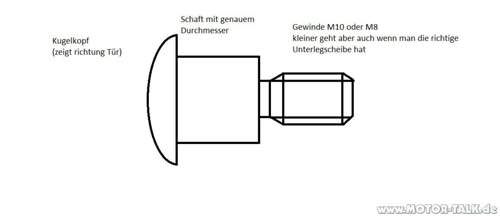

Hab jetzt festgestellt, dass nicht die Konsole wackelt, sondern am hinteren Punkt der Befestigung das Problem liegt. Hab es erst gesehen nachdem ich die Höhenverstellung ganz nach oben geschraubt habe. An diesem Befestigungspunkt, also zwischen Sitz und Konsole ist eine recht große Niete drin :confused: ... Aber wie bekommt man das Ding nun fest?
Auf alle Fälle ist die eigentliche Sitzkonsole fest mit der Karroserie verschraubt.
Gibt es mittlerweile eine Lösung für dieses Problem?
Bei den Nieten lösen sich die Unterlegscheiben auf, so daß die Niete Spiel bekommt, der Sitz beginnt leicht zu wackeln. Ist bei mir jetzt auch so und sehr störend.

Weder noch, es gibt für das Problem zu diesem Sitztyp einen Reparatursatz beim Freundlichen.
