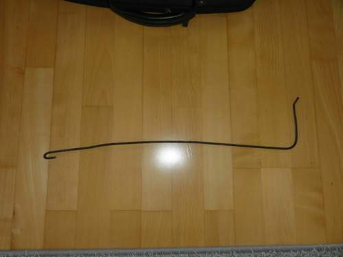

ich habe eben ein akutes Problem. Habe den Türgriff getauscht. Verkleidung ist ab, die Alu-Wand bereits montiert. Ich komme nicht mehr in das Auto. Also nicht mehr bei der Fahrertüre.
Wie bekomme ich die Auf? Auf und zugesperrt habe ich bereits per Schlüssel und auch schloss, aber es passiert nichts. VCDS vorhanden, alle anderen Türen funktionieren, ZV soweit auch. Aber diese türe geht nicht mehr auf. Ging schon, habe dann aber die beiden Gummistöpsel vergessen und nochmal abgebaut. Dann türe zu aber ohne Verkleidung, da ich da was kleben musste. in der Zwischenzeit wollte ich waschen und hab den neuen griff/taster geprüft. Und der ging. Aber ich komm nicht mehr rein :(

Dir wird die Schubstange vom Griff zum Schloss gebrochen sein (ist mir auch passiert).
Von innen solltest du eigentlich mit dem Seilzug noch in der Lage sein, die Tür zu öffnen.

Die Stange sehe ich. Wenn außen wer zieht dann geht sie nach unten und betätigt den Hebel da drin. Bekomme leider bei geschlossener Türe die Alu-Verkleidung nicht ab :(

Heute habe ich den ADAC gerufen. Der arme kerl konnte mir auch nicht helfen. Hab ihm sogar die Beifahrerseite freigelegt, dass er das Prinzip verstehen kann... Dort befindet sich auch ein "Schnapper" den man mit dem Schraubenzieher hochziehen kann (was auch passiert wenn man von Innen die Tür öffnen will). Auch den haben wir und dann ich nochmals getätigt, man kommt da so leidlich hin... Auch das öffnet nicht.... Man hört beim Sperren eindeutig das Schloss ver/entriegeln. Auch die mechanische Verbindung zwischen Griff und Schloss (das Gestänge) sieht man und sitzt... Der netter Herr heute meinte es ist entweder mechnisch defekt, oder aber... er weiß es nicht...

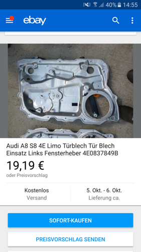

Aktuelle Lage: Verkleidung AUSGEBAUT, Alu-Zwischenwand (Monatageträger) locker, lässt sich aber nicht abnehmen - da tür zu!!!

B-Säulenverkleidung ab bringt nichts. Dahinter ist Blech und man kommt nicht an die Schrauben ran.
Die Türkonstruktion lässt auch weiter nichts zu.
