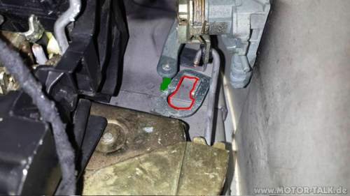

Hallo Leute, habe heute bei meinem Cabrio bj 94 den türkontaktschalter gereinigt. Habe die türverkleidung abgenommen und die drei schrauben rausgeschraubt damit ich oben am Kontakt ran kam zum sauber machen... danach ging auch wieder die innenbeleuchtung und die scheibe ging auch wieder die paar mm runter und hoch... so und jetzt zu meinem problem... habe alles wieder zusammen gebaut und dann die tür zu gemacht, und jetzt geht sie nicht mehr auf. die zv geht aber noch und der Pin geht auch hoch und runter, nur bekomme ich die Tür nicht mehr auf... könnt ihr mir bitte weiter helfen
Themenstarteram 16. Januar 2016 um 18:05
so Jungs nochmal ein ganz dickes Danke schön für eure tips... habe ihn eingehakt und schon ging die tür wieder auf...

Dabei wirst du wohl was ausgehakt haben. Schau noch mal nach.

Wenn was ausgehakt ist wirst du es eigentlich sehen. Da läuft ein Gestänge im Inneren der Tür. Das würde lose runter hängen wenn es so wäre. Kann ich jetzt schlecht erklären ohne die Verkleidung abzunehmen.
am 15. Januar 2016 um 16:12
Google einfach mal oder guck dir mal das 3. Bild an. Da erkennst du auch schon was. LINK

so habe es mit aller Gewalt probiert und nichts ist passiert. habe die Verkleidung drin bisschen abgemacht und mal ein foto gemacht. Weil ich weiß echt nicht was ich da drücken soll damit die tür endlich mal wieder aufgeht.
Themenstarteram 15. Januar 2016 um 17:17
besser geht nicht
