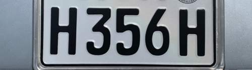

Also ich hab einen Apal 356, also den Porsche Nachbau.
EZ ist 1991 und nächstes Jahr im April steht die H-Zulassung an.
Der TÜV Prüfer der bei meinem Autos immer die HU macht hat gesagt das es kein Problem sei.
