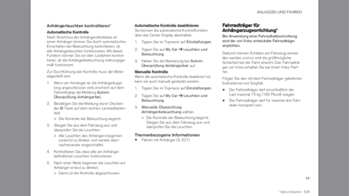

Ich habe gerade festgestellt, dass laut Betriebsanleitung lediglich ein für maximal 3 Fahrräder konzipierter Fahrradträger auf der AHK montiert werden darf. Außerdem soll hierbei nicht die eigentliche Stützlast einzuhalten sein, sondern der Träger inkl. Räder darf max. 75 Kg schwer sein.
Das gilt offenbar nicht nur für den v90 sondern auch den XC90; vermutlich für alle Modelle.
Besonders verwundert es mich, weil Volvo selber Träger für bis zu vier Fahrräder als Zubehör anbietet.
Hat jemand dazu Erfahrung, Hintergrundwissen oder nutzt unwissentlich schon länger einen Träger mit 4 Fahrrädern?
Ich danke Eich für Eure Rückmeldungen!

In der Anleitung für den S90 steht es auf S. 506 unter "Fahrradträger für Anhängerzugvorrichtung"
Wahrscheinlich gilt der Träger als 3er Träger und Thule gibt die Zulassung des 3er Trägers mit Ergänzung für ein viertes Fahrrad frei. Die 75kg können sein, weil der Abstand zur Kugel das Moment bestimmt. Stützlast in Kugelentfernung ist ja 130 kg beim V90 CC. In Abstand Schwerpunktlage des Trägers entspricht das dann möglicherweise den 75 kg.
Wo steht das denn? Ich habe in der Anleitung nur was von Stützlast bis 50kg bei ungebremsten Anhängern gefunden.
Das ist die techn. Spezifikation des Trägers. Dort steht das zulässige Gesamtgewicht des Trägers und das sind dann 75kg. Da müssen die Räder schon recht leicht sein, wenn man 4 transportiert. Bei mir wiegt der Träger 20kg, bleiben pro Rad da. 14 kg. ;)

Anbei ein Screenshot der Bedienungsanleitung vom MY2019. Steht unten rechts.

Offenbar wurde diese Einschränkung erst bei den späteren Modelljahren aufgenommen. Sowohl beim XC90 als auch beim V90 ist dies in den früheren Handbüchern nicht geregelt. Ich vermute, dass die AHK geändert wurde oder in der Praxis zu Problemen gekommen ist. Vielleicht standen vermehrt Volvos mit Löchern im Heck vor den Werkstätten. Ich fand schon immer erstaunlich, dass die Träger -auch mit 2 oder 3 Rädern- überhaupt halten. Deshalb hatte ich überhaupt mal die Anleitung durchforstet!

Aber es geht doch nicht um die AHK, es geht um die Zulassung des Trägers. Bei diesem ist wohl die Befestigung bis 75kg sicher und getestet.....hat doch mit der Stützlast der AHK nichts zu tun. Ihr könnt ja gern mal den Träger mit 4 Fahrrädern in die unterste Position abklappen, danach habt Ihr ne Vorstellung von den Kräften, die da wirken.
