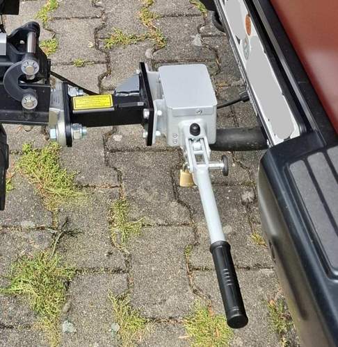

Servus, meine Lösung ist der Adapter für Fahrradträger von Nakatanenga. Verlängert einfach die AHK um 25cm und der alte Fahrradträger kann weiter benutzt werden. Ich nutze den Easyfold für 2 Räder von Thule, den kann man klein zusammen klappen und am Urlaubsort im Kofferraum verschwinden lassen.
Das ist ja mal ein toller Tip! Vielen Dank.
Was ist Deine Erfahrung?! Stabil? Kann man da guten Gewissens einen Thule mit 2 Rädern dran machen???
