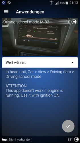

Ich bin gerade dabei einen Vorführwagen als zukünftigen Fahrschulwagen zu kaufen, da die Wartezeiten für einen Neuwagen einfach zu lange sind. Ist ja auch kein Problem, die Nachrüstung ist schnell und relativ einfach vorzunehmen.
Dazu meine Frage:
Kann ich mit einem Steuergerät den Fahrschulmodus bei einem Composition Media (Modell 2018, welches nur noch die zwei Drehknöpfe hat) aktivieren lassen? Ist dieser Fahrschulmodus bei allen 2018ern-Composition-Modellen möglich? Im wesentlichen geht es mir um die Geschwindigkeit, die im Tiguan ohne Verrenkungen nur in gewissen Geschwindigkeitsbereichen vom Beifahrersitz aus abzulesen ist.

Außerdem bietet der Fahrschulmodus ja auch noch eine zusätzliche Blinkeranzeiger für den mittleren Monitor.

@U4Charly
Laut der OneNote Codierliste von @djduese83 lässt sich im STG5F beim Comp. Media mit VCDS der Fahrschulmodus aktivieren.
Siehe hier:
https://onedrive.live.com/view.aspx?...

Unabhängig von der Vorbildfunktion, rechtlicher Bewertung des Einschaltens der App während der Fahrt etc., wäre dieser Modus am Composition einfach viel bequemer und komfortabler, zumal eine App den Fahrtrichtungsanzeiger (Blinker) nie anzeigen wird.
Die Werkstätten die die Umrüstung von Doppelbedienung und Spiegeln vornehmen, konnten mir leider nichts zu der Codierung sagen. Deshalb hatte ich die Frage hier gestellt.

@UserNo1 - Beim T-2 habe ich diese Funktion nicht gefunden. Wo hast du sie gesehen?
Ich hatte mir vor einer Weile mal die ganze OneNote als pdf gespeichert, das scheint jetzt nicht mehr zu funktionieren.
Wenn man in dem pdf nach "Fahrschulmodus" sucht findet man es u.a. beim Golf7.
Da es die MQB Plattform ist, sollte die Codierung auch beim Tiguan gelten. In wie weit die Funktion vom MJ abhängig ist weiss ich nicht.
