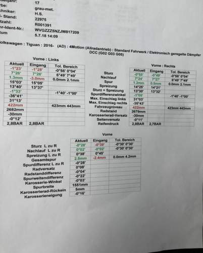

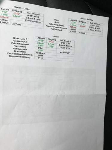

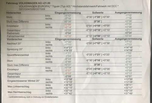

Hallo, ich versuche es hier mal. Hoffe es finden sich paar Profis bezüglich Fahrverhalten...
Ich habe einen Tiguan 2 (2018, BiTDI, AWD, R-Line) und finde das Fahrverhalten könnte besser/harmonischer sein. Vor allem der Geradeauslauf wirkt instabil. Übertrieben gesagt ruckelt er hin und her, aber so minimal, dass es im Lenkrad nicht spürbar ist. (Allerdings reagiert das Lenkrad des Tiguan in der Mittelposition auch sehr zurückhaltend, dass leichtes hin- und herwippen keine Reaktion zeigt - was laut VW so sein soll).
Und der Wagen versetzt sehr schnell zB bei Gullideckeln u.ä.
Was ich bisher gemacht habe bzw habe machen lassen:
- Lenkgeometrie mehrmals (bis haargenau Vorgabe VW)
- Alles auf Spiel prüfen lassen
- Räder getauscht, mit Sommer- und Winterrädern versucht
- Rückstellung DCC
- Federn von H&R einbauen lassen
Nun frage ich mich, ob ich eventuell mit andern Werten bezüglich Spur/Sturz oder Nachlauf ev. noch etwas rausholen könnte als die vorgegebenen von VW?
Kann mit einer Änderung des Nachlaufs (wenn möglich) die Lenkung etwas "straffer" reagieren, da diese sehr leichtgängig ist?

Welche Räder- und Reifengrößen hast du? R-Line klingt nach eher "breiten Schlappen". Die sind vom Geradeauslauf nicht so überragend:
Geradeauslauf mit Breitreifen
Breitreifen - gefährlicher Luxus
Ein Fahrwerk samt Rädern ist immer irgendwo ein Kompromiss. Vielleicht lässt sich der Geradauslauf durch Änderung von Spur, Sturz oder was auch immer verbessern. Das Risiko ist, dass sich dafür dann eine andere Eigenschaft verschlechtert.

OK. Akzeptiert. Dennoch ist die Frage ob ich mit einer anderen Einstellung der Lenkgeometrie das Fahrverhalten (für meine Bedürfnisse) positiv beeinflussen kann.
Sommer- und Winterräder auf 17" zu wechseln sind keine Option.
Über die Spureinstellung sollte sich ein neutraleres Verhalten bewirken lassen. Bei dieser Dimension der Räder könnte es aber sein, dass man da den Standard - Toleranzbereich des Herstellers überschreiten muss. An deiner Stelle würde ich mal darauf Wert legen, dass zwischen Vorder- und Hinterachse kein Versatz besteht. Sonst tänzelt er über die mitangetriebene Hinterachse immer ein bisschen. Aber das eigentliche Problem besteht darin, eine Werkstatt zu finden, in der auch Personal vorhanden ist das die superdooper 3D-Computer-Laser-Messbühne technisch verstanden hat und auch sonst mechanisch das Handwerk versteht. Das kann dauern, viel Geld und Nerven kosten und mit etwas Pech auch noch erfolglos bleiben.
