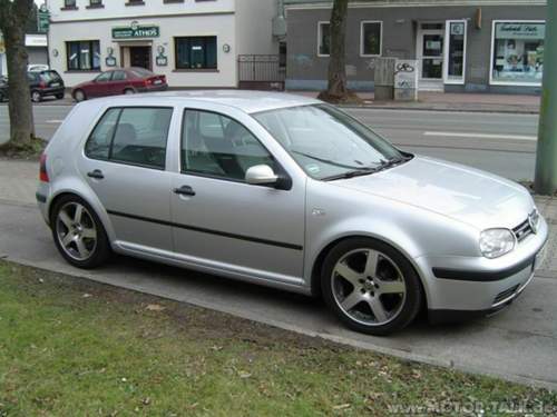

nur mal so aus neugier
:D
kannste mal ein foto posten? ^^
Leider nur auf den 17ern...die 19er kommen erst nächste Woche...kommt dann auch noch nen cm runter:
Neuesbild2
Hier der arme Unterfahrschutz:
Unterfahrschutz4

wo haste den unterfahrschutz her? und was haste bezahlt?
passt der so wie der originale? pder musstest du was bohren?
Hab ich bei Ebay 45 Euro für bezahlt mit allen Haltern. Neu komtm man auf rund 180 Euro.
Löcher sind alle vorhanden, es sind eben halt 7 M10 Blindnietmuttern in diese einzuziehen, was so leicht nicht ist. Dann die Seitenteile etwas zurechtschnibbeln und es passt.
Zur Stabilität: Materialstärke 3mm, Gewicht (nur Platte) 13kg, Befestigung über 9 (!) M10-Schrauben vorne über massive Stützen zum Fahrzeugrahmen und hinten an der Vorderachse.
Wagen kann problemlos mit Rangierwagenheber am Unterfahrschutz hochgehoben werden!
Unterfahrschutz
