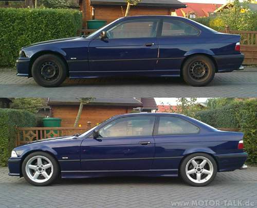

Hab nun endlich mein Gewindefahrwerk bekommen. :D
Aus AP wurde nichts da die Lieferzeit recht hoch war.
Hab nur das günstigere DTS was im Prinzip ja das gleiche ist wie AP.
Morgen gehts dann nun an den Einbau.
Ein GF hab ich aber noch nie verbaut.
Funktionierts genauso wie bei einem normalen oder Sportfahrwerk? Oder muss ich etwas beachten?
Die Federn der VA kommen wir irgendwie mikrig vor, im Vergleich zu den M-Federn. Auserdem sind es 2 Federn ne kleinere und eine größere. Normal?
Im Gutachten steht auch das die Va-Dämpfer mit 35 und die Ha-Dämpfer mit 25 nM angezogen werden. Passt das? Kommt mir irgendwie wenig vor.
Auserdem wüsst ich gerne die Anzugsmomente der Schrauben der Stützlager an VA, HA und Traggelenke.
Schonmal danke für die Hilfe.
