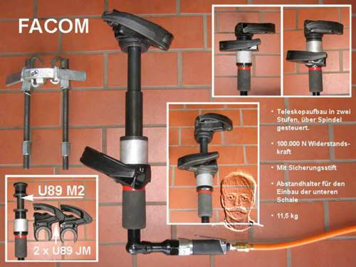

So, Federn sind verbaut. Ist aber eine tierische Hampelei, wenn man keine passenden Spanner hat. Mit den von MB geht es natürlich problemlos, aber wer hat die schon ?
Ich habe zwei verschiedene Federspanner. Zwei einzelne Gewindestangen und einen Zangenspanner.
Habe bis jetzt bei jedem meiner Autos die Federn selber eingebaut, ist aber der erster Benz und dieser W203 hat mich aber mit Abstand am meisten geärgert.
Der Ausbau der vorderen Federbeine ging noch problemlos vonstatten. 5 Schrauben/Muttern lösen und schon hat man es in der Hand.
Jetzt kommen aber die Probleme: Die vordere Feder steht unter gewaltiger Vorspannung. Im ausgebauten Zustand ist sie fast doppelt so lang ! Wahnsinn, habe ich so bei noch keinem Auto gehabt.
Mit den handelüblichen Federspanner, der in der Mitte einen Verbindungssteg hat, bekommt man die Feder nicht weit genug zusammengezogen.
Ich kann nur jeden warnen, der meint, es könnte nicht mehr viel Restspannung auf der Feder sein und dann trotzdem die obere Mutter löst. Die Mutter und den Rest kannst Du hinterher auf dem Mond suchen !
Nun, die Mutter ist eh nicht so ohne weiteres zu lösen, braucht man einen Spezialschlüssel für. Da sie aber nur mit 20Nm angezogen ist, bekommt man sie aber auch mit etwas „Selbstgebauten“ los.
Also mein Tipp: Federbeine kann man selber ausbauen, aber dann ab zu MB und sich die Federn dort tauschen lassen. Kostet nix, da 10min Arbeit. Beim Wiedereinbau auf die richtigen Drehmomente achten !

Zum die Federn einbauen brauchst du Speziele Federspanner von DC. Mit den "Normalen" kommst du nicht hin. Und dann brauchst du noch ein Spezialschlüssel um Vorn das Federbein auseinander zu schrauben.

Das wird dir nichts bringen. Du brauchst andere Federspanner!

Beide Achsen. Mir hat seinerzeit ein Bekannter der bei Daimler arbeitet die Spanner besorgt Vorn und Hinten waren es verschiedene.

Ich hab das bislang jedesmal ohne Innen-Spanner erledigt an der Hinterachse, einfach hochgebockt, Plastik-Abdeckung runter, radseitig den unteren Querlenker gelöst und fertig ist die Kiste!
Und für die VA-Feder kann ich nur empfehlen keine Federspanner zu nehmen, sondern Spanngurte - damit bekommt man die Feder problemlos weit genug gespannt, und sie kann auch nicht irgendwie seitlich rausspringen o.ä.

habe übrigens mcpherson federspanner für 110€ von ebay geholt und damit gespannt, das teil mit den 3 federtellern und dem roten koffer. hat halbwegs funktioniert, nur dass die feder eine höhere steigung hat als die federteller, ich schicke es wahrscheinlich wieder zurück.
