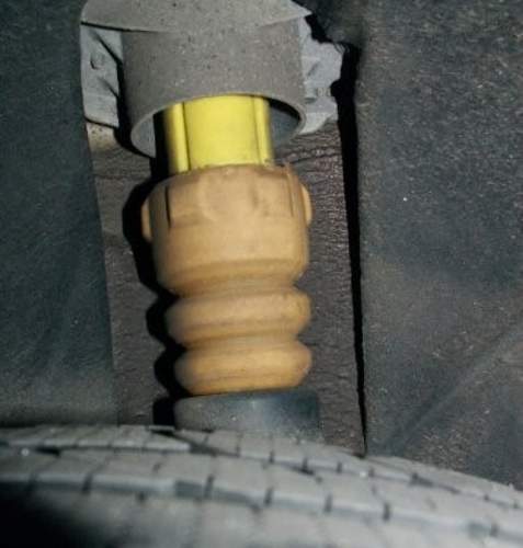

Handelt es sich um einen Neuwagen? Es soll schon vorgekommen sein, dass der Händler vergessen hat, die Transportsicherungen zu entfernen.

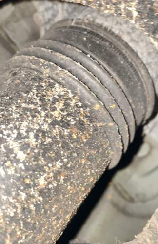

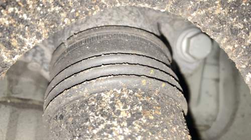

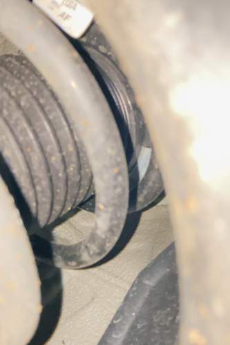

Was ist die Transportsicherung?
Kann ich irgendwie sehen, ob die noch nicht entfernt wurde?

Das sind farblich ziemlich auffällige Kunststoffteile oben an den Stoßdämpfern. Hier mal Beispiele von einem anderen Fahrzeug...
auf dem rechten bild sind aber keine transportsicherungen...das sind zusatzfedern oder anschlagpuffer...
