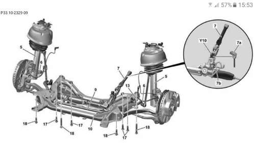

beim zügigen Überfahren von Kopfsteinpflaster oder Bahnübergangen klapperts bei mir vorne links, es ist sogar im Lenkrad zu spüren.
Bei normalen Unebenheiten, wie z.B. Bodenwellen ist alles ok.
Was habe ich gemacht?
Stabistangen vorne erneuert, leider ist das beschriebene Problem noch da.
Was könnte es sein, der 212 ist ja nun schon einige Jahre am Markt?
Fahrwerk: Avantgarde Standard Stahl, 105 TKM
Gibts eurerseits schon Erfahrungen?

Mit den Stabistangen meinst du die sogenannten Drehstabgestänge, die vom Stabi zum Federbein gehen?

Hallo.
Das ist das Bild der Vorderachse W212.
Wo sind die Koppelstangen?
Gruß AWXS

@DenisJ. schrieb am 9. April 2019 um 15:03:40 Uhr:
Ja habe kein Avantgard sondern Elegance Fahrwerk da sind welche drinne bj 2012
Hallo.
Gruß AWXS
Die Koppelstange verbindet Federbein und Stabilisator, in der Skizze das senkrechte Teil rechts neben Ziff. 6.
Da an beiden Befestigungspunkten Kugelgelenke vorhanden sind, ist hier ein Spiel/Verschleiss leicht möglich.
Könnte aber auch der innere oder äußere Spurstangenkopf, Traggelenk oder das Radlager sein. Bei Angehobenen Rad ist zumindest das Spiel von Radlager und Spurstangenkopf leicht diagnostizierbar.

Vielen Dank für die Infos, der W212 hat definitiv Koppelstangen, die habe ich bereits gewechselt. Der Wagen ist ein S212 350BT 12/2013.
Das mit der Lenkung klingt gut, da ich bei hohen Geschwindigkeiten ein indirektes Spiel am Lenkrad fühle.
