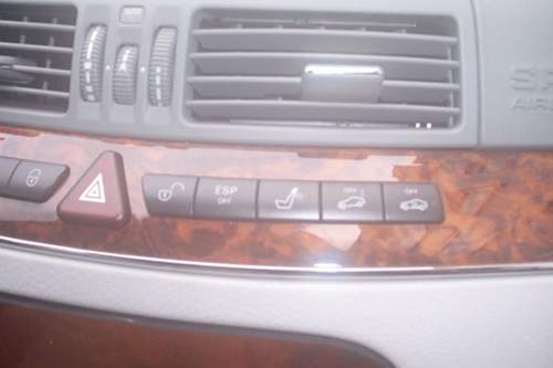

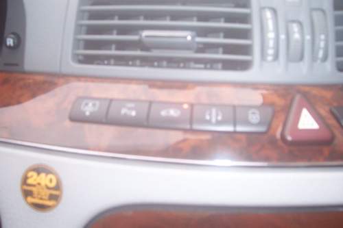

GGf steht auf Abschleppen und dieser Befehl wirkt aus irgendeinem Grund nur auf die VA,
Vestehe nicht, dass die Werkstatt welche den Ventilblock gewechselt hat den eigentlichen Fehler nicht recherchiert hat. Der Block war es wohl nicht.
SD bzw. DAS (Xentry) wäre da wohl die einfachste Lösung erstmal!
Beim W220 gibt es keine Wagenheber- oder Abschlepperfunktion.
keine? na sowas, dann ist meiner wohl ne spez-anfertigung. 5 Sek. auf-ab-knopf; dann hat meiner einen gewaltugen wertzuwachs mit so einer tollen funktion
@scorpII da verwechselst du was. Das Hochpumpen des Fahrwerks hat den Sinn die Bodenfreiheit für schlechte Straßen zu erhöhen, und hat nichts mit Wagenheber-Lock oder Abschleppen zu tun
Der Wagen sollbeim Abschleppen nicht absacken
