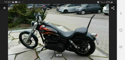

Hallo Gemeinde,
ich bin auf der Suche nach meiner ersten Harley.
Nun habe ich auch im "www" eine Maschine gefunden, die mir soweit ganz gut gefällt.
Die Wide Glide ist EZ. 2012, ist in einem Optisch gepflegten Zustand, bis auf einen Kratzer auf dem Tank.
Es ist ein Vance&Hines Auspuff verbaut, es gibt noch einen weiteren Soziussitz dazu, und so im ganzen gefällt sie mir echt gut bis auf die Sissy Bar. Aber die kann man ja schnell demontieren. Die Maschine bekommt , bevor sie übergeben wird, nochmal einen Service und Tüv neu und sie soll 9500€ VB kosten.
Nur das einzige, bei dem ich mir nicht ganz sicher bin, ist der Kilometerstand. Sie hat mittlerweile 62000 km runter und ich wollte euch mal fragen was ihr davon haltet.

Einen Sportler mit 62.000 km würde ich nicht kaufen.
Einen V- Twin ohne Bedenken.
Wenn Service und Zustand in Ordnung ist und dir das Bike gefällt, dann schlag zu.
Ich verstehe immer die Menschen nicht, die bei einem Auto mit 62.000 km nicht mal zucken würden, aber bei einem Bike mit gleichen Kilometern ins grübeln kommen.
Ich hab meine 1400er Intruder voriges Jahr mit 125.000 km ohne schlechtes Gewissen verkauft. Nie Probleme gehabt und der neue Besitzer wird die bei guter Pflege noch viele Kilometer fahren.
Bei Harley Davidson ist das nicht anders. Die Motoren sind standfest und langlebig.
Also schlag zu.

Was sagt das Scheckheft? Bekommst du es überhaupt? Die Laufleistung hört sich realistisch an. Jedenfalls wurde HIER scheinbar nichts manipuliert. Bei einem 2012er Jahrgang kannst du eigentlich nichts falsch machen (hat die hydralischen Kettenspanner an den Nockenwellen. Wenn sie regelmässig gewartet wurde (nachweislich ;) ). Wenn keine "üblen" Geräusche aus Primär oder Nockenwellenseitig kommen?! Aber verhandeln würde ich trotzdem ;) . Die Laufleistung wird einige potenzielle Käufer (warum auch immer?) abschrecken....

Wenn der Preis stimmt würde ich sie kaufen, der tc96 ist robust, das was ich hinterfragen würde ob die ecu original ist oder ob zb ein tuning Modul, thunder max, usw verbaut ist. Wenn du in Verner Zukunft an einer motor Überholung denken solltest , ist ein bigborekit 103 nicht teuer und macht Spaß. Ansonsten ist es wirklich unwahrscheinlich das du mit der laufleistung jetzt oder in Zukunft Probleme bekommst. Ich habe den tc 96 damals 2007 bis zum verrecken gequält und mit ca 112 PS und einem Drehmoment von 160 nm getunt, bis heute leuft das Bike mit original Kurbelwelle und Standart Lager immer noch. Allerdings nicht mehr in meinem Besitz, jedoch ist der Käufer bis heute zufrieden. Also demzufolge kann ich dir raten kauf das Bike. Gruß

Achte auf den Bereich zwischen hinterem Zylinder und Getriebe, speziell die längs verlaufende Gehäusetrennfuge. Die darf nicht Ölnebelfeucht sein. Es gab in dieser Zeit die Problematik, das maschinell zu wenig Dichtmittel aufgetragen wurde. Um dies zu beheben muß der Motor raus und zerlegt werden. Die Händler wurden damals mit 1500,- € von der MoCo entschädigt. War aber ein „draufleg“ Geschäft, da Reinigungszeiten beim Zeitaufwand durch die MoCo nicht berücksichtigt wurden.
Ich habe meine tc88 ja zerlegt gehabt und das getriebe auch vom Motor getrennt, es besteht kein ölfluss zwischen den
Motor und dem getriebe das ist eine geschlossene Einheit. Kann es sein das du die hintere zylinderfussdichtung meinst? Diese war bekannt als teilweise undicht mit leichtem schwitzen.
Ist schon klar das Motor und Getriebe getrennt sind. Ich meine die Trennfuge der KW Hälften ca. 5cm lang , hinter dem hinteren Zylinder, bis an das Getriebe heran. Da ist auch eine kleine Aussparung für den Schraubendreher um die Hälften zu trennen.

Servus also ich wollte mich noch einmal melden wegen der Wide Glide. Also ich habe den Verkäufer auf 8900€ drücken können. Das Seviceheft ist dabei und er hat die Service bis auf den letzten Ölvechsel immer bei Harley Davidson in Hannover machen lassen. Er lässt jetzt noch den 64000er Service machen, Tüv kommt neu und ich kann sie nächste Woche abholen.
