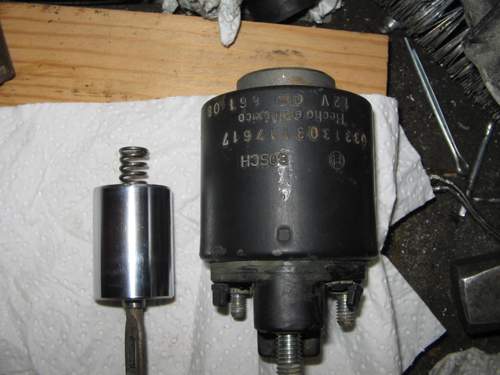

Moin,
beim ersten Einstecken wird der Schlüssel von Elektronischen Zündstartschalter EZS und Lenkradverriegelung ELV erstmalig geprüft. Dann erfolgt beim Dreh auf Zündung eine zweite, aufwändigere Abfrage des Schlüssels mit dem Motorsteuergerät.
Wenn sich wie bei Dir der Schlüssel auf die Startposition drehen lässt war die Schlüsselerkennung in beiden Schritten positiv.

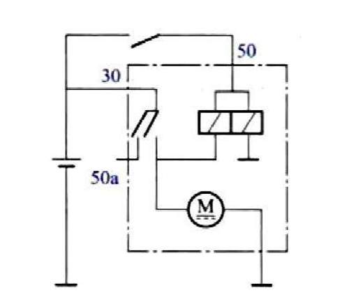

Der Magnetschalter am Starter wird vom Starter-Relais angesteuert, die Spannung für das Relais vom MSG freigegeben.
Bei Angabe der FIN kannst ich Dir sagen, welche Sicherung vor dem Start-Relais sitzt.
Übergangswiderständen der Fassung Relais oder Sicherung könnten das Anziehen verhindern. Wenn das leise klacken des Relais im SAM zu hören ist kann es auch der Relaiskontakt, die Verbindung zum Magnetschalter oder der Magnetschalter oder die Kohlen im Starter selbst sein.
Mit +12V auf dem kleinen Abnschluss am Magnetschalter ("Klemme 50";) müsste der Starter drehen, wenn der Schlüssel auf Zündung steht sollte dabei auch der Motor anspringen.

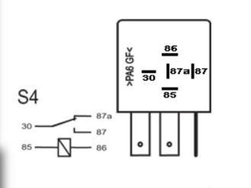

das Relais für den Starter ist "L" und die Sicherung ist Nr. 59.

der mit "M" beschriftete Relaisplatz ist leer, alphabetisch liegt "L" direkt davor, kannst ja einfach mal das größere schwarze "Hella" Relais ziehen und schauen, was drunter steht. Dann gleich die Kontakte anschauen, sauber wischen, neutrales Kontaktpflegemittel besorgen und damit einsprühen.

Du kannst auch erstmal kurz ein "fliegendes" Kabel benutzen, um den Mabnetschalter und Anlasser zu testen:
links auf deinem Bild ist eine Steckerleiste,
die ziehst Du ab und gibst mit besagtem Kabel Plus vom "Starthilfe-Puls" im Motorraum auf das lila Kabel vom Stecker
dann sollte der Anlasser laufen
Ich würde dazu aber Zündschlüssel rausnehmen, nicht um eventuelle Fehlerprotokolleinträge zu vermeiden
Wenn der läuft, daß o.g. Starterrelais extern auf Funktion prüfen
aber das stand oben schon
Wenn der Schlüssel erkannt und auf Zündung gedreht wurde sollte es keine Fehlereinträge geben, der Motor müsste aber anspringen.
Man kann den Wagen ja auch anschleppen.
Wenn er trotz Zündung an bei drehendem Starter nicht anspringen sollte hat das MSG möglicherweise noch ein weiteres Problem erkannt und verweigert die Startfreigabe.

Alle Relais habe ich soeben getauscht, leider ohne erfolg. Beim startversuch habe ich kurz ein klicken vom Anlasser gehört und dann hat er wieder nicht gestartet. Meine Frage jetzt kann der Anlasser mal funktionieren und mal nicht ?
