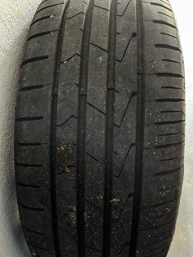

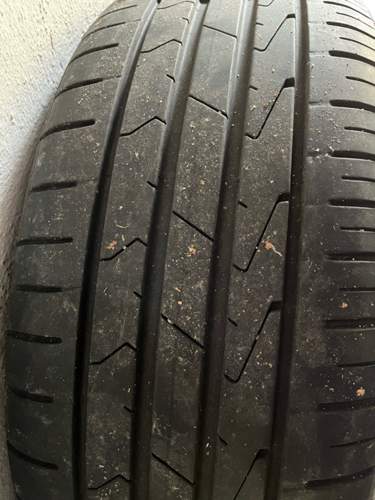

Ist denn das Verschleißbild auf der Lauffläche gleichmässig?
Ob jetzt nachwuchten hilft, weiß ich nicht.
Aber wenn es mit WR funktioniert, ist schonmal alles andere ausgeschlossen.
Wuchten hilt nur bei Unwucht bzw. Vibrationen, wenn "ein Reifen wegzieht" hilft das nicht.
