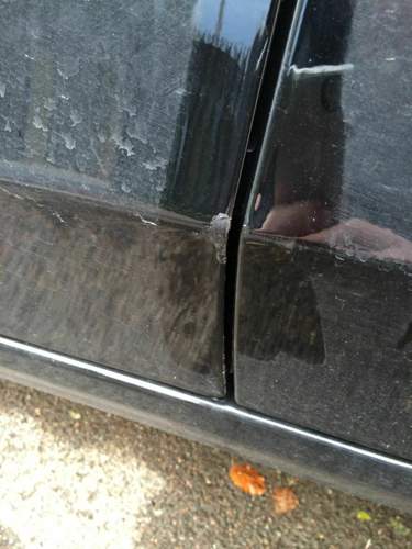

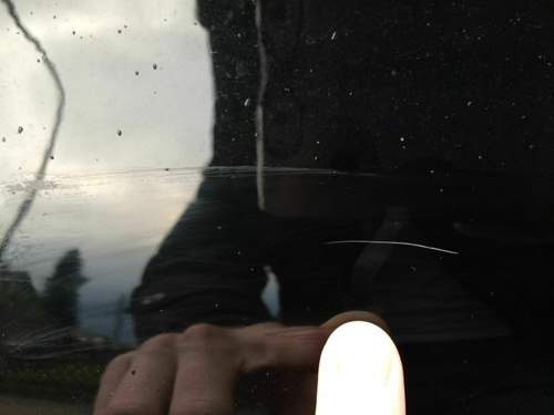

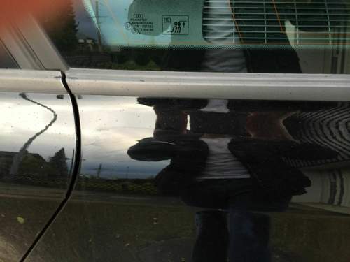

Anbei noch die Fotos zu den Kratzern an der C-Säule und am Türgriff, dem Schaden an der Tür und diesen komischen Steinschlägen in der Front. Die sind da wirklich überall verteilt und ich frage mich wo die herkommen!!
Leider habe ich hier nur eine iPhone Kamera und geregnet hat es natürlich auch noch, aber ich denke man sollte es erkennen können.

Kratzer C-Säule
C-Säule aus der Nähe
Schaden Türkante

Edit ergänzt noch: Die Defekte auf den Fotos wirst du nicht wegpoliert bekommen, unabhängig ob mit Maschine oder per Hand.

Das habe ich mir leider schon gedacht, dass da nichts zu machen ist bei den Schäden. Hatte allerdings noch Hoffnung bei dem Kratzer, naja. Mit welcher Summe muss ich denn ca. beim Smart-Repair rechnen für die Kratzer an der Tür?
Immer schwer zu sagen, da gerade bei Lackarbeiten die Angebote wundersamer Weise stark unterschiedlich sind. Kommt auch darauf an, womit du dich zufrieden gibst. Spotten würde vermutlich irgendwo bei 150 - 200 EUR liegen. Vorteil ist hier die Farbe, da man Farbunterschiede nicht so gut erkennt.

Na dann bin ich erstmal beruhigt, habe hier bei solchen Kratzern was von 600-800€ gelesen und war total schockiert. Damit könnte ich leben.
Ja, diese Preise würden bei herkömmlicher Lackierung mit Sicherheit fällig. Je nachdem, wo genau sich der Kratzer befindet, wird dann nämlich die ganze Tür lackiert und die angrenzenden Bauteile einlackiert. Wie gesagt, die Schätzung gilt für Spotrepair, was aber bei Unischwarz gut machbar sein sollte.
Ich habe letztens meinen Lackschaden an der Frontschürze komplett selbst gemacht. Kannst ja mal meinen Blog dazu anschauen.
