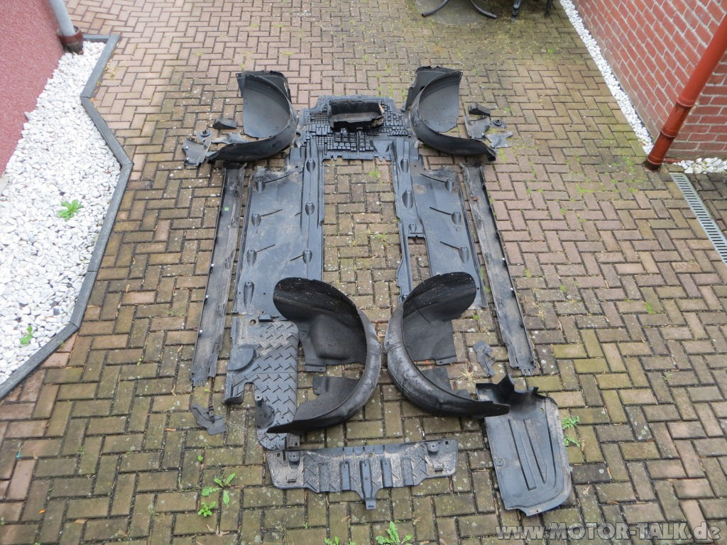

Bei meinem Neuen sieht's fast so ähnlich aus. Ist aber aus 6mm. Alu-Tränenblech und hat einen anderen Grund als Spritersparnis und Erhöhung der Höchstgeschwindigkeit

Bei meinem Neuen sieht's fast so ähnlich aus. Ist aber aus 6mm. Alu-Tränenblech und hat einen anderen Grund als Spritersparnis und Erhöhung der Höchstgeschwindigkeit :D...
