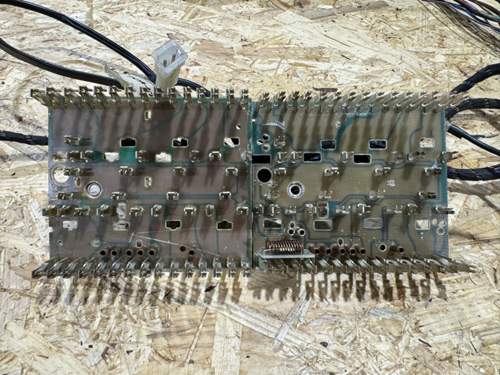

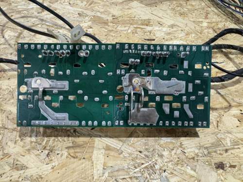

Themenstarteram 6. September 2024 um 12:57
@Red1600i
Wir sind aktuell mal wieder an dem Wagen dran und bauen die Check Control grade um. Das Check Relay für die Scheinwerfer ist Teil der Platine des Sicherungskastens, daher die Frage: Ist die Platine der Sicherungskästen bei VFL und FL austauschbar? Kann ich die aus dem alten Kasten in den neuen übernehmen? Ansonsten habe ich auch schon gesehen, das andere Bastler den Teil der Platine ausgeschnitten haben und in die neue eingearbeitet haben. Klingt mühsam...
Laut ETK gibt es eine neue Platine erst im Sept 87... somit wäre VVFL und VFL identisch und erst danach überarbeitet. Kommt jetzt drauf an, was der Kabelsatz und was die Platine hat.
Themenstarteram 11. September 2024 um 14:00
Ich habe gestern die Platinen aus beiden Sicherungskästen ausgebaut und verglichen. Optisch gibt es ein paar Unterschiede, so wie ich es aber beurteilen konnte, nichts, was die Funktion unterscheidet.
Das Check Relais ist gut zu erkennen. Tatsächlich sind aber die VFL und NFL etwas anders ausgeführt, wie mir ein Bild aus Google gezeigt hat. Dort ist das Check Relais etwas kleiner, sowie die beiden zusätzlichen Pins um 90° gedreht, sodass die Platine also nicht in das Oberteil vom Sicherungskasten vom NFL passt. Hier muss ich jetzt als nächstes testen, ob das VFL Oberteil auf das NFL Unterteil passt - dann könnte es gehen.
Noch eine weitere Frage: Ich habe im alten Sicherungskasten im markierten Bereich eine Brücke drin - im Schaltplan ist an der Stelle eigentlich nichts markiert. Die Kabel habe ich noch nicht zurückverfolgt, werde ich sonst bei nächster Gelegenheit machen. Oder weiß hier jemand, was da an der Stelle sitzt?
E30 Platine Sicherungskasten
E30 Sicherungskasten
