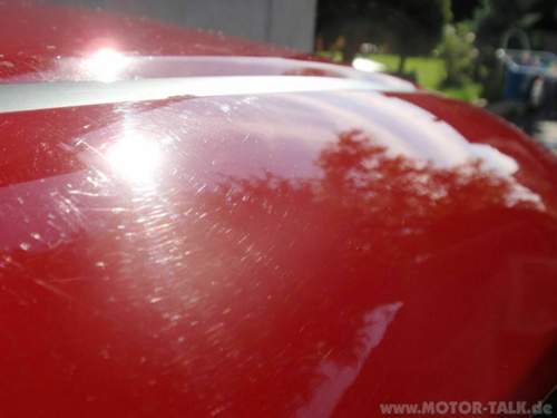

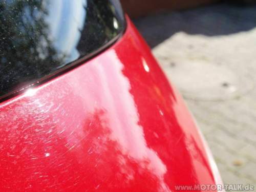

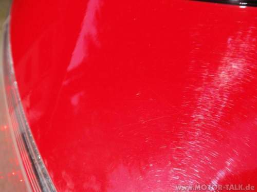

Im Anhang mal die versprochenen Bilder.
Ich hab das Auto gestern mit 2 Eimer Methode gewaschen, hat wunderbar funktioniert :) bloß das Trocknen war net sehr toll.... da hab ich halt nicht das richtige Equipment dafür
Ich finde, es ist schön sauber geworden, aber man sieht halt überall die Microkratzer. Aber glänzen tut es zumindest schön, finde ich ;)
Von oben
Von oben mit Zoom
Von oben mit Zoom
+6
gegen die Swirls wirst du auf jeden Fall mit dem Ultimate Compound eine Verbesserung erzielen können. Mit dem Step 1 aus dem Meg Paket sehr wahrscheinlich nicht. Zumindest nicht in dem Maß wie es mit dem Ultimate Compound gehen würde
Ja, so hat mein Civic auch ausgesehen, vielleicht etwas abgeschwächt, weil er jünger ist. Da geht glanzmäßig noch einiges. Habe ja oben schon meine Blogartikel verlinkt, in denen auch vorher/nachher Bilder sind. Kannst Du Dir ja mal ansehen, falls noch nicht geschehen. Die vielen Swirls stumpfen den Glanz sehr ab. Das wird man los, ich könnte sogar die Orangenhaut etwas verringern. Und wenn er jetzt in der Einfahrt steht, selbst wenn er leicht schmutzig ist, denke ich immer: "Meine Güte, was für ein Glanz!"
