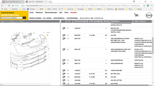

Interessant wäre eine Explosions/Teilezeichung der Heckstoßstange zu sehen von beiden Varianten
Hier mal ein Bild der Heckstoßstange. Sollte machbar sein.
Stossfaenger
Hallo @Arctic72 :
Die Teile Pos. 4, 27 und 33 interessieren mich noch sehr...
und natürlich das entsprechende Bild für den GS.
Hast du die Möglichkeit? Das wäre super nett! :)

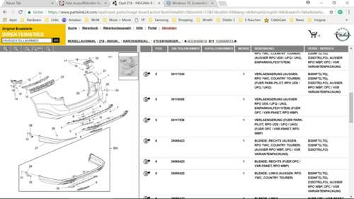

Dann bräuchte ich sozusagen für ein "stink normales" Dieselheck
Blende 39117536
Rahmen links 39069423
Rahmen rechts 39069422
@Kitekater - ja, so denke ich auch (wenn du den "Parkpilot" hast). Kosten siehe Bildanhang.
Für mich (GS) wird es spannender. Wer der erste sein will, muss es wohl selbst ausprobieren. :D
Und den Auspuff muss man irgendwie kürzen, sicherlich...

Hmmm... es stehen da die Ausstattungen UD5 / UFQ / UKG.
Diese Varianten habe ich noch nicht ganz durchschaut. Haben alle was mit Einparken zu tun.
@Moka das sind ja die vom GSI, es ging ja erstmal um die normalen Blenden, aber danke dir jetzt hat man schonmal einen ungefähren Preislichen Rahmen wo man so liegt.
Beim GS tauchen die Blenden gar nicht mit auf. Hat runde Aussparungen.
