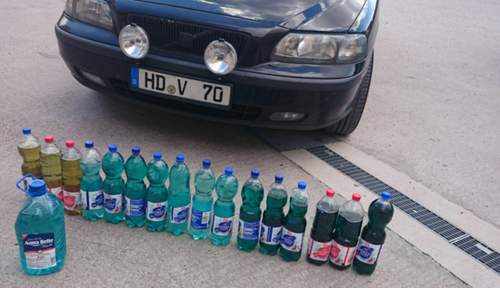

Ich habe das gerade gemacht: Altes Kühlwasser raus (Ablasschraube), klares Wasser rein, kurz drehen lassen, dann wieder raus, klares Wasser rein, kurz drehen lassen... solange wiederholt, bis das abgelassene Wasser keine Färbung mehr aufweist. Dann nochmal ablassen und das gute Volvo Blau 50:50 eingefüllt.
Bei mir sind ca. 25 l Sondermüll angefallen, die ich nächste woche zur Sammelstelle bringe.

Das meine ich ausschließen zu können, ich habe solange aufgefüllt und abgelassen, bis nur noch klares Wasser drin war. Jeweils mit "Vermischen" durch kurz Motor laufen lassen. Wenn da noch was drin ist, sollte es marginal sein.
