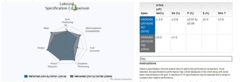

Mach dir keinen Stress wegen dem Oel, der einzige Nachteil von 505.01 ist die etwas hoehere Oelasche.
Bei allem anderen ist es 504.00/507.00 Oel gleichauf, beim Verschleiss theoretisch etwas besser sogar, beim Spritverbrauch geringfuegig schlechter (was dem Motor aber nichts macht).
Solang sich der GTD jetzt in den 7,000km nicht nochmal einen ganzen Liter Oel durchzieht ist alles in Ordnung.
