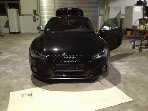

Da die langen Abende wieder kommen, fängt bei mir die "Bastelzeit" an. Konkret heißt das, es wird über den Winter etwas am S geändert - ein RS5 Grill Alu matt in Gunmetall soll es werden. Dazu braucht es freilich auch andere Nebelscheinwerferabdeckungen sonst wirkt das ganze eher unharmonisch. Da es keine Abdeckungen von Audi gibt, ist Eigenbau angesagt.
Hat jemand vielleicht den Farbcode zum Gunmetall RS Grill, oder wird es einfacher sein die Farbe beim Lackierer nachmischen zu lassen ?
Noch was - hat jemand zufällig einen RS Grill in Gunmetall auf seinem Wagen und könnte der mal ein Bildchen einstellen. Auf den Abbildungen im Internet/Ebay schaut das "Gunmetall" eher silber aus als dieses echte graubräunliche Gunmetall.
Weiter gehts ;)

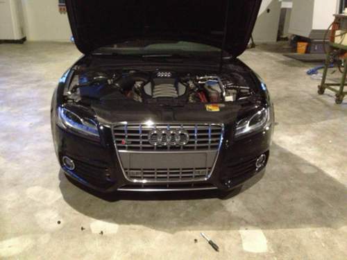

Nachdem CarSing überraschend schnell gestern schon den Kennzeichenhalter geliefert hat, "musste" ich heute natürlich dem Gun Metal RS Grill seinen neuen Stammplatz in der Front meines Wagens "zuweisen" ;) - ohne Helfer eine schöne Plackerei.
Die Befestigung des S5 Logos habe ich fürs erste eine Verschraubung mit Gegenplatte gewählt, da ich von kleben oder Silikonorgien in diesem Bereich nicht viel halte ( leider ist das Foto von der Logohalterung unscharf). Da sich das Logo mit etwas Kraft verdrehen lässt, werde ich mir wohl ein RS Logo besorgen und entsprechen Modifizieren..
Zum CarSign Kennzeichenhalter kann man in Grunde nicht viel sagen, den halte ich mit seinem durchdachten Klippsystem und dem Edelstahlrahmen einfach für genial. Ein Kennzeichenwechsel, bei einem Treffen z.B. ist eine Sache von Sekunden.
Der Gun Metal Grill gibt dem schwarzen Wagen nun ein "Gesicht" - da er farblich zu 100% mit den anderen Alu-Applikationen wie Schwert, Spiegel, Diffusor harmoniert, ist die Optik rundherum stimmig.
Bei den Nebelscheinwerferabdeckungen werde ich keine großen "Gitter" Experimente machen - die werden noch mit Klavierlack "geduscht" und fertig - dann sind die in meinem Augen auch "stimmig"
und nun die Fotos ;)

Den RS Grill in Gunmetal habe ich heute bekommen - geiles Teil, vor allem passt der 1000% zu den Aluspiegeln und dem Aluschwert in der Stoßstange - vielen Dank noch mal an Alex fürs besorgen !
Das was mir noch fehlt ist die TN vom Kennzeichenhalter - so wie ich das bei einigen RS gesehen habe, gibt es den in schwarz Hochglanz. Hat jemand die TN und den Preis davon - wenn das Plastikteil von Audi mehr kostet wie 54,-, bestelle ich mir bei CarSign einen Halter in Edelstahl ;)
Morgäääähn Hans, hier einmal alles für Vor-Facelift. Die Schaumstoff-Füllung hast Du schon?, darin werden die PDC Kabel verlegt, wenn ich das noch richtig weiß ...
8T0 853 651 D MOJ = Kühlergrill RS5 Alu matt / Gun Metal
8T0 807 550 C = Schaumstoff-Füllung
8T0 807 285 T94 = Halter für Kennzeichen schwarz glänzend
8T0 919 267 G = Halterung für PDC Sensor
8T0 919 268 G = Halterung für PDC Sensor
Ja, den Grill habe ich mit allem drum und dran - dank Alex zum "Aktionspreis" ;)
Lediglich der Kennzeichenhalter fehlt - mit der TN werde ich gleich mal beim :) anrufen.. habe bislang nur einen 4 Jahre alten Preis und da waren das schon über 60,- für das Stückchen Plastik. Wenn mir der :) den Preis oder einen höheren bestätigt, dann bestelle ich bei CarSign eines in Edelstahl schwarz Hochglanz gepulvert ;)
Ähmm.. ja, der :) will 69,- für das Plastikteil mit dem Namen "Kennzeichenhalter, schwarz Hochglanz".
Damit ist klar, CarSign hat das Rennen gemacht :D ..
