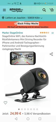

Hallo zusammen
Kann mir jemand die kabelfarbe vom rückwärts gang sagen. Will morgen meine rfm einbauen. Strom an sich ist ja kein Problem. Will den Steuer Strom vom rückwärts Gang einfach nur abgreifen. Ist keine orig Kamera. Sondern Zubehör.
Fahrzeug ist a207 cabrio 350 cdi bj 12/2012
Danke schon mal im voraus

Es sind gelbe in Verbindung mit einer 2. Farbe, zb. gelb/grau.
Ich denke aber nicht, dass du damit ein sauberes Bild erhälst, weil die Signale über CAN moduliert sind, um das sauber hinzubekommen, benötigst du einen Signalfilter.
Filter: https://www.mbslk.de/modules.php?...
Hier hat das jemand mit einem Relais gelöst (Frag mich aber nicht , wie er das gemacht hat): https://www.mbslk.de/modules.php?...

Hab mir den Steuer Strom für die Kamera direkt an der Lampe rückwärts gang genommen. Viel schwieriger war die stromleitung zur Backup Batterie zu legen. Sauber durch die Kabel Führungen gezogen und mit zusätzlicher Sicherung an die Batterie gelegt.
Wlan Signal der Kamera ist einwandfrei und sobald ich den rückwärtsgang einlege öffnet sich die App und ich habe das Bild auf dem Smartphone.
Ist ne günstige Alternative zur orig. Kamera.
Für mich reicht das. Gibt natürlich Puristen die das so nicht machen würden.

Welche Kamera von wish wurde denn verbaut und welche App?
Themenstarteram 15. November 2020 um 15:03
Die Kamera heisst stage online und die App heisst mrt camera
Kann die bei wish leider nicht mehr finden zu dem Preis. Hab für die Kamera 8 Euro bezahlt und mit Zoll Versand usw kam ich auf 22 Euro.. Hat auch fast 4 Wochen gedauert mit der Lieferung.
Danke für die Info. Die app kann ich finden, aber die Kamera nicht. Sebst bei Alibaba nicht. Gibt es viel. noch eine andere Bezeichnung, oder Hinweis auf den Hersteller?

Hallo und Entschuldigung vorab. Bin im Moment nicht sehr gesund und habe ziemliche herzprobleme. Von daher kann ich aktuell keine Fotos vom Auto machen. Aber hier ist mal der link von der wlan cam die bisher gut funktioniert. Seit ich aber den mercedes Adapter verbaut habe geht die app nicht mehr von alleine auf...
