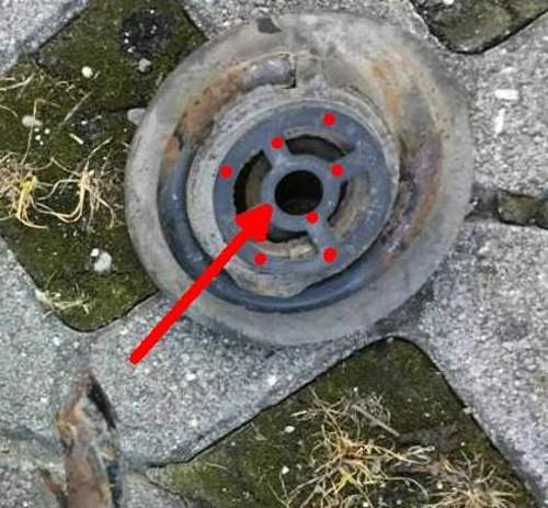

Hallo zusammen!
Ich musste für meinen TÜV die Fahrwerksfedern hinten austauschen, weil die auf der Fahrerseite gebrochen war. Da mir ATU im Kostenvoranschlag 25€ berechnet hat, um das Abblendlicht korrekt einzustellen (2cm drehen am Rädchen neben dem Lenker) dachte ich, ich versuche es in einer freien Werkstatt.
Als ich die Rechnung bekommen habe, habe ich gut gestaunt: an Arbeitslohnt wurde ca das 3-fache veranschlagt, das ATU für den Wechsel der beiden Federn eingepreist hatte (110 vs. 280+Steuer).
So weit so gut, nun zum eigentlichen Problem (?): seit ich dort vom Hof gefahren bin macht die Feder Geräusche. Ich dachte erst, das sei normal und habe versucht mich laienmäßig ein bisschen einzulesen. Heute habe ich aber (sehr verspätet) die Reifen gewechselt und konnte daher einen guten Blick auf die Federn werfen.
Für mich sieht das stark danach aus, als hätte der Mechaniker die neue Feder einfach auf das abgebrochene Stück drauf gesetzt - seht ihr das auch so? Ist das gefährlich? Sollte ich reklamieren?
Vielen Dank!

Hallo
Ich glaube eher das ein Teil der linken alten Feder noch drin ist.
Nicht so schlecht.
Mfg
Oh man, sofort zurück die Kiste. Langsam unglaublich was für deppen in den Werkstätten arbeiten. Hast die Sache vollkommen richtig erkannt. Reklamieren die Sache, und danach deutlich verabschieden für immer und ewig.
@krichie schrieb am 21. Juni 2021 um 15:31:34 Uhr:
Und das hat der Tüffy nicht bemerkt?
Kann aber auch sein, dass die neue Feder Adieu gesagt hat.
Ne, ne, das sieht man im 2. Bild, das die neue i.o. ist.
Auf ca 1 Uhr ist der Federanschlag im puffer, auf knapp 6 Uhr ist der abgebrochene teil
Mein lieber Schwan!
Da stellen sich ja die Nackenhaare auf!
Sofort zurück und auch verlangen das da neue Federn eingebaut werden.
Die die jetzt drin sind haben mit Sicherheit auch schon Schäden durch die Reste, so das die Beschichtung der neuen federn schon ab oder beschädigt ist.
Wäre gespannt was die Handwerkskammer zu solch einer " Reparatur " sagt.
man kann doch im Bild 2 deutlich sehen, dass noch mindest eine dreiviertel Windung der alten Feder im Teller liegt. Damit kann die daraufliegende neue Feder nie einen korrekten Halt haben. In meinen Augen ein schwerer Verstoß gegen die Verkehrssicherheit des Fahrzeugs.

Wenn das abgebrochene Federteil noch unten drunter liegt,so wie es aussieht, müsste der Golf aber auf der Seite höher stehen. Auf jeden Fall reklamieren. Normalweise wechselt man beide Seiten und muss darauf achten das die neuen Federn die gleichen Farbmarkierungen haben.

Das ist nicht Golf 6 spezifisch, das zieht sich durch das komplette VW-Portfolio und auch bei anderen Herstellern ist das keine Seltenheit. Früher gabs das selten, aber seit ca 10-12 Jahren kommt das häufiger vor, nicht nur VW...
