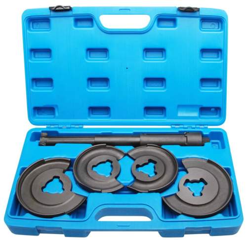

sehr Wahrscheinlich sind die Schrauben festgerostet, und man muss die Feder mit einem Federspanner aus und einbauen
an Teile brauchst du eine Achsfeder, und mal mit ca. 1h an Stundenlohn rechnen

Hinterachse ! So lange die Stoßdämpfer nicht durch die Federn gezogen sind , so mache ich es , Unterste Schraube Raus, , Muss aber dazu sagen , Wagen mit einen Vernünftigen Wagenheber hoch Bocken , dann unter der Achse noch einen Drunter , den dann langsam ablassen , Feder raus nehmen , Tauschen Achse wieder Hoch bocken , Schraube rein Fertig. Sache von ca 45 Minuten . Je Seite.

Soll das heißen Du benutzt keinen Federspanner?
Stehen die Federn an der Hinterachse nicht unter Spannung?

Wenn die Schrauben fest sind kannst du es nur mit einem Federspanner machen, oder du mußt die Teile erneuern.
Soll das heißen mit einem Federspanner kann man die Feder OHNE lösen irgendwelcher Bolzen austauschen?
Auf Nachfrage bei einem Vetragshändler wurden nämlich zum zeitlichen Aufwand die möglicherweise festen Bolzen erwähnt, und dass es dann eben teurer wird. Aber wenn es auch anders geht, warum will dann die Fachwerkstatt den Querlenker abbauen!?
ja, das habe ich ganz oben ganz als erstes geschrieben
