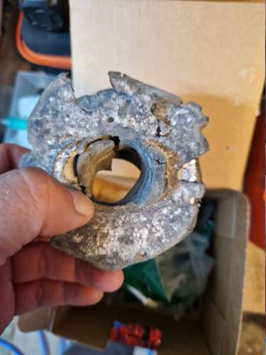

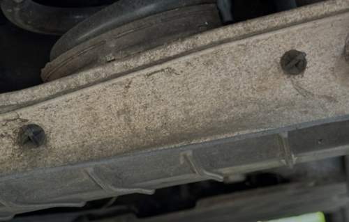

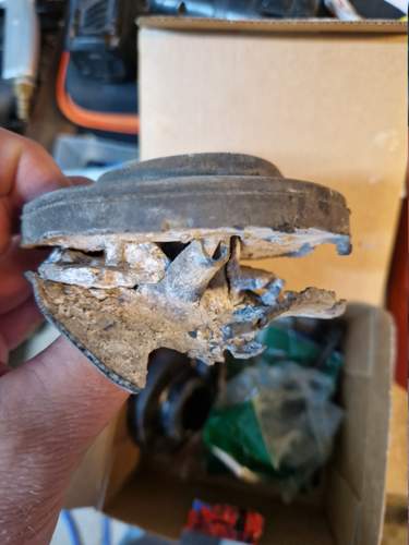

Bitte schaut euch mal meine Bilder an und sagt mir, ob ich mir Gedanken machen sollte.
Aufnahme Feder
Feder2
Feder3

Du kannst mal mit meiner vergleichen.
Gestern ist mein Serienfahrwerk rausgeflogen.
Im Bild siehst Du wie sie nach 60‘000 Km aussieht.

Sehe das Teil leider nicht bei dir, meiner hat 90TKm gelaufen. Ich glaube die Aufnahme gibt es einzeln. Ich suche gerade
Ist es nicht diese?
Themenstarteram 31. August 2024 um 15:10
Ja genau, verkaufst du mir die oder ist da eine Teilenummer dran?
4K0 512 149F
Alles ohne Gewähr. :)
Ich versuche das Standardfahrwerk komplett loszuwerden, so dass ich aktuell noch nichts einzeln abgebe. ;)

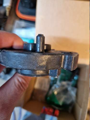

Kann man den Gummie abziehen? Sind das 2 Teile?
Laut der Teilenummer ist es aber die obere Aufnahme, du brauchst ja aber die untere vom Querlenker oder?
Themenstarteram 31. August 2024 um 15:53
Richtig, ich Honk hab die falschen bestellt! Hat da jemand die Teilenummer?
Gefunden: 4M0 512 297 B

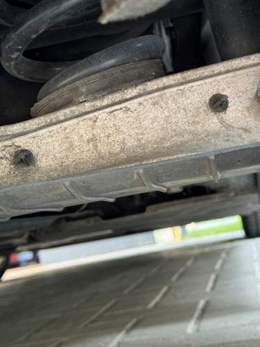

Schon krass nach 90tkm für ein Premiumfahrzeug. Muss morgen mal schauen wie das bei mir aussieht. Denke aber da ist alles iO. Schaue ja beim Räderwechsel bzw. Als ich die Sättel blau lackiert habe alles nach…
Themenstarteram 31. August 2024 um 17:12
Mein A6 ist aus Bayern, da wird ja bekanntlich viel Salzlauge im Winter verstreut, das mag Aluminium absolut nicht.
Sollte trotzdem nach 5x Winter nicht so aussehen. Wird ja da unten produziert. Wie sieht dann ein A6 aus der an der Küste rumfährt?
Kann ich Dir sagen: 3 Jahre und 3 Winter nach 172 Tkm sah meiner an der Küste aus wie neu :) War aber noch der Vorgänger.
Das beruhigt mich ein wenig, frage mich aber was mit dem Fahrzeug von mr1580 passiert ist. Motor, Adbluepumpe, jetzt die Federaufnahme. Das kann doch nicht bei normaler Nutzung passieren. Wer weis was der Vorbesitzer damit gemacht hat.
