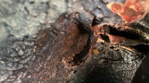

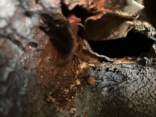

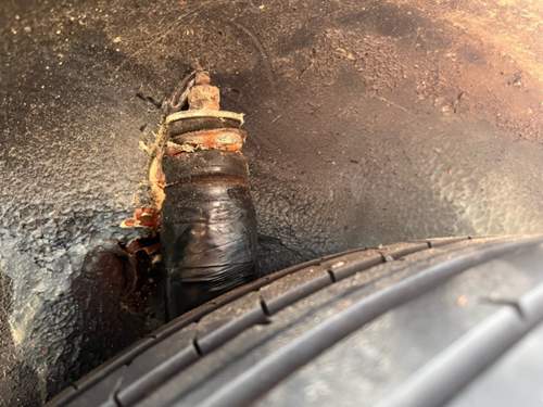

Ich bin ganz aufgelöst. Ich habe heute Vormittag mein neues Cabrio abgeholt. und auf den Weg in die Heimat 200km bin ich dann über Kopfsteinpflaster gefahren und da gab ds ein metallisches Klappern. Angehalten geschaut nicht gefunden, sacht Verdeckstangen oder Wagenheber laoe im Kofferraum. Zu Hause sehe ich das das Stoßdämpfer durch Rost einfach im Radkasten alleine steht und am Kasten kratzt da es nicht mehr in der Aufnahme war die ja durchrostet ist. Jetzt ragt dort ein tiefes Loch. Meine Frage, ist das reperabel, wenn ja wie teuer und ich habe da auch gleich Angst das es den anderen auch betrifft. Das Auto ist soweit an den üblichen stellen Rostfrei, rest unten mit Bitumschicht Wachs eingekleistert. Ich bin ganz aufgelöst da es mein erster Kauf ist und dann gleich sowas.

Hier siehst du wie es in dem Bereich vom Verdeckkasten aus gesehen, ausschaut.
https://wagen124.com/stossdaempfertausch-hinten-a124-cabrio/

Es gibt dafür Reparaturbleche oder von alten Autos Bleche ausschneiden.
Allerdings nehme ich an, dass die A-Säule, die Federaufnahmeteller Vorne, etc. nicht anders aussehen.

Was den eigentliche Schaden betrifft:
Das ist an dieser Stelle ein echtes Problem, weil man dort nur vom Radkasten aus rankommt, denn das Loch oben ist zu klein.
Es gibt durchaus gute und stabile Fertig-Ersatzbleche dafür, aber da muss man schon einiges wegschneiden, um da ran zu kommen.

Die Stelle ist nicht schön, aber machbar. Ist immer noch besser als eine Hinterachsaufnahme.

124er können Rost sehr gut verstecken. Ich habe vor ein paar Monaten einem Bekannten etwas an seiner Limo geholfen. Er hatte die Verkleidungen im Kofferraum raus und hat bei der Aufnahme vom Stossdämpfer ein kleines Loch gesehen. Also mal von aussen etwas abgeschliffen, da war das Loch schon größer. Dann noch etwas geklopft, da war ein plötzlich aus dem Nichts ein 20cm grosses Loch. War vorher absolut nicht zu sehen....

Doch das ist ganz offensichtlich nicht passiert, denn dort an dieser Stelle ist das Blech über 3mm dick (da sitzt außen 1 mm Karosserieblech und innen da drauf eine 2mm dicke Verstärkung, das Ganze ist am Träger verschweißt). Das fällt sofort auf, wenn man den Dämpfer von oben lockert... der Dämpfer war also entweder garnicht raus, dann war das Entrosten wohl eher "ein Traum", aber nicht Realität.

Sieht doch durch die draufgeschmierte Pampe durch schon so aus, als wäre da übel dran rumgebraten worden. Wenn du ne Klausel drinnen hast, dass du die Kiste zurückgeben kannst, dann mache das….da ist unter der Pampe noch mehr. Diese Stelle ist in der Regel eine Stelle, die erst durch ist, wenn schon viele andere Stellen weggefault sind.
Kann man instandsetzen, aber hier sieht es nach wenig vertrauensbildender Maßnahme durch Vorbesitzer// Verkäufer aus.
