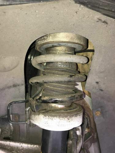

hi zusammen .. heute während der fahrt (gottseidank) in einer 30er zone hat es gekracht ! der r8 ist auf der fahrerseite am boden ..
das fgz hat magnetic ride ..
könnt ihr eine ahnung haben was los ist ?

Ich denke da ist eine Schraube abgebrochen ( unten am Achslenker ) die
den Stoßdämpfer hält.
Tom
hallo, ich gehe mal aus originalfahrwerk?! ich habe generell noch nie gehört dass an nem originalfahrwerk eine fahrwerksschraube gebrochen ist. wahrscheinlicher ist eine gebrochene feder. ob magnetic ride oder nicht, damit hat das nichts zu tun weil ein dämpfer keine, oder so gut wie keine keine stützende funktion hat. die magnetic ride dämpfer haben nur ein spezielles öl drin, das dickflüssiger wird wenn man eine elektrische spannung anlegt. so steht es auch im handbuch.
geeez
Wird nur ne Feder sein oder eine Schraube.
Welche Laufleistung hast du denn?
Einen Federnbruch erwartet man frühestens nach 150.000 km aufgrund von angerosteten Windungen.
Das kann ich mir also kaum vorstellen, es sei denn, es hat sich ein Materialfehler eingeschlichen.
Es kann also wirklich eine Schraube gebrochen sein.
Ich hätte das Auto sofort seitlich mit dem Wagenheber angehoben, das Rad demontiert und schon hätte man den Fehler gefunden.
Normal hast du alles Nötige vorn im Kofferraum.
Ich bin gespannt was es ist.

ich war gerade dort und der herr von der werkstatt sagt dass die original schweiss punkte unten am dämpfer abgebrochen sind

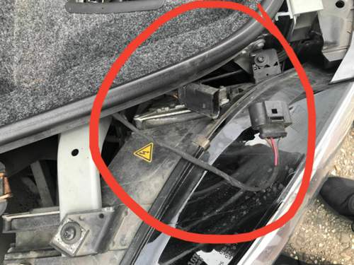

weiss jemand was dieser stecker ist ? der war auch lose .. passt aber zusammen .. soll ich den zusammen stecken ?
hat das evt was mit der beleuchtung zu tun .. hatte mal ab und zu einen xenon brenner aussetzer oder die fehler meldung tagfahrlicht links ?
das ist die Steckverbindung zur Kofferraumleuchte in der Kofferraumwanne
super danke dir tom
die beleuchtung hat auch wirklich nie funktioniert da ich alles auf led umgebaut habe.. sowie kennzeichen leuchten .. war ich drauf aufmerksam geworden und dachte dass es eine sicherung sein kann

Hi
Ich würde erst mal Audi mit dem Problem konfrontieren !
Es kann nicht sein das ich ein Federbein zerstört !
Hier muß Audi Kulanz an ganzer Ebene zeigen und alle Dämpfer kostenlos tauschen.
Ruf die Hotline von Audi an und erkläre das Problem.
Ich würde das Auto erst mal keinen Meter bewegen bis das geklärt ist.
Einen Gutachter wäre auch nicht schlecht, wenn dein R nicht in einer Audiwerkstatt seht.
Tom
Hat der Audi mal einen Unfall gehabt? Du hast den doch erst vor kurzem gekauft, oder? Was sagt der Händler dazu?
Was ist mit Laufleistung und Alter?
Dass das Dämpferauge von dem Dämpfer abreisst hab ich ja noch nie erlebt.
Das hätte böse enden können auf der Autobahn.
Hier muss Audi dringendst Kulanz zeigen.
Wenn die Werkstatt das nicht anleiern kann, dann schreib du selbst die Quattro GmbH an.
Bzw AudiSport.
