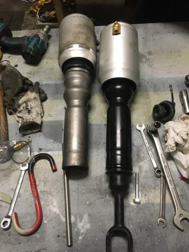

Habe wiedermal vermutlich Federbein undicht. Kurz zu Denn Symptomen.
Luftfederung auf Comfort. Gehe raus und stelle mich neben Fahrerseite Vorne und kann beobachten wie ganz langsam die Seite absackt und der Kompressor durch kurzes anspringen nach regelt. Dies geht alle 30 Sekunden ca so.
Stelle ich auf Dynamik. Geht der Wagen halt nach unten und er bleibt stabil. Wird nicht nachgeregelt.Alles bei laufendem Motor natürlich.
Davon abgesehen das ich keine Idee habe was Ursache dafür sein könnte will ich verhindern das mir der Kompressor abschmiert.
Hat jemand ne Idee???
Aber jetzt zum Eigentlichen Thema. Kann man solch ein Federbein nicht reparieren???Habe noch einen W12 und bin es echt leid mit denn Federbeinen. Habe hier mal ein Foto gemacht von zerlegtem Zustand.
Und kann man die Seite mit dem Gummi balg nicht einzeln kaufen??? Weil bei dem Federbein sind 2 Löcher drin. Das war jedoch meine Schuld...Hatte zuviel Druck drauf gegeben 7 bar und habe denn komplett ausfahren lassen. Der Knall war nicht schlecht :-)

Habe gute Erfahrung mit wiederaufbereitetem Federbein gehabt

Ich habe im November 2021 mein rechtes Federbein repariert und bin bis jetzt zufrieden.

Der Luftbalg war gerissen und ich kaufte einen Reparatursatz in der Bucht… im November noch für 90€. Sehr wichtig ist, dass man den Luftbalg nicht vor der Montage herauszieht, da dieser extra gefaltet ist. Erst, wenn der Stoßdämpfer drinnen sitzt und oben wieder verschraubt ist, darf das Rohr nach unten hin herausgezogen werden. Die Verarbeitung war so gut (zumindest optisch und haptisch betrachtet), dass ich meinen Augen nicht getraut habe. Bis jetzt ist alles dicht. Vor einem Monat musste ich allerdings den Kompressor erneuern, was aber nach 18 Jahren Einsatz durchaus akzeptabel ist.

Bzw. Kannst du mir ganz genau sagen was alles geliefert wird bei diesen Reparatur Sätzen? Weil auf Bildern sehe ich nur das obere Alugehäuse und die Staub Schutz manchete.
Im Alugehäuse ist alles drin. Wenn du einen Reparatursatz kaufst, ist alles dabei. Wenn du dir die Fotos genauer anguckst, siehst du auch das Stahlrohr, das aus der Aluglocke herausragt. Den Stecker vom Stoßdämpfer hast du bestimmt bereits ausgepinnt. Den Staubschutz habe ich vor der Montage demontiert. Man darf halt auf keinen Fall den Luftbalg herausziehen, bevor der originale Stoßdämpfer mit der Aluglocke „verheiratet“ wurde. Die mitgelieferten O-Ringe habe ich nicht verwendet, sondern die alten übernommen.
Die Reparatursätze sind mittlerweile teuerer geworden, sind aber immer noch um einiges günstiger als gebrauchte Federbeine. Es gibt auch komplette Federbeine aber ich weiß nicht, welche Stoßdämpfer dort verbaut sind. Deswegen lieber originale Stoßdämpfer mit den den Reparatursätzen.

Ja genau um dieses Stahlrohr das mit dem Luftbalg verbunden ist geht es...
Ich sehe das nirgends auf einem Bild. Macht zwar kein Sinn wenn es fehlt aber wie gesagt kann es nirgendwo sehen.
Hier sieht man‘s.
