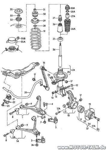

Jetzt hab ich die Federbeine gewechselt, alle Schrauben neu ! Zusammengebaut habe ich die Beine in umgekehrter Reihenfolge des Auseinanderschraubens !
Jetzt hab ich ein Problem.
Laut " Jetzt helf ich mr selbst " kommt beim Zusammenbau erst die Hülle, Gummi ,Feder, Federteller, Domlager und dann die Nutschraube.
Beim Demontieren war es genau anders rum, da war die Nutschraube direkt auf dem Federteller .
Hat vielleicht mein Vorgänger verbockt !
Wasissen jetz richtig ????
LG Werner
im Buch stehts richtig!
die Nutmuter hällt das Federbein zusammen mit dem Domlager.

am 6. März 2012 um 17:31
War bei Dir zwischen Anschlagpuffer und Federteller keine Scheibe (823412369) drin?
Wenn Du es noch mal zerlegen mußt, dann mach mal ein Foto vom dem Stand.
Das wird doch viel zu hoch wenn die Nutmutter unter dem Domlager verbaut ist.
ne Scheibe gehört da schon rein!
Na das Auto liegt dann ca 1cm höher vorne, was aber schlimmer ist, dass das gesammte Gewicht auf den Innenteil des Domlagers drückt und das gleich wieder kaput ist.

Eigenlich schon ! Wenn aber nach dem Federteller erst die Nutmutter einsetze und dann blödsinnigerweise das Domlager rumdrehe , ergibt sich da keie andere Höhe !
Eine Unterlegscheibe habe ich nicht gesehen ????

Hi, habe ein Bild erGoogelt :D
die fehlende Scheibe ist di Nr.28. Und Teil 29 passt zu Teil 30, wenn da eine Mutter dazwischen kommt geht das kaputt.
was meist du mit Nassdämpfer? Da sind Gasdruckdämpfer drin, die event. in einem Schluck öl sitzen damit das Federbein nicht rostet.

Ne, beim Audi ist wie abgebildet.
Nr.36 ist die Dämpferpatrone , die wird mit Nr.25 (Überwurfmutter) im Federbein befestigt
