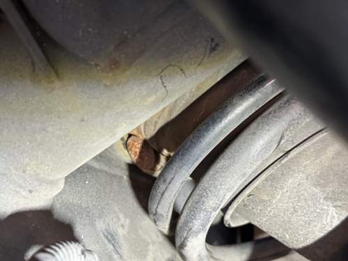

Meine linke Hinterfeder war nach 100000 km ohne Geländeeinsatz, wenn man vom befahren auf Feldwegen absieht, von null auf nichts gebrochen.
Abends das Auto abgestellt, da stand es gerade und frühs nach der Fahrt zur Arbeit stand das Auto schief. Diesen Bruck konnte man durch die Felge sehen.
Wie man im Bild sehen kann war die Feder angebrochen.
Die Feder kann man nicht einfach so bestellen. Die Ersatzteilnummer ist klar, aber, die Strichcodes gehen aus der Datenkarte nicht hervor. Die Striche werden in Ziffern umgesetzt und dann der Ersatzteilnummer angehangen.
Vorher nimmt das System die Bestellung nicht.
Die Schutzschläuche sind nicht an der neuen Feder dran, die muss man separat bestellen.
Die Feder nachmittags noch ausgebaut und den Strichcode ermittelt und am anderen Morgen um 08:00 Uhr lag die Feder schon bei MB.
Laut Reparaturanweisung sollen immer beide Federn gleichzeitig getauscht werden.
Ich habe erst mal nur die linke Seite gewechselt und werde mal ein paar km damit fahren um zu sehen ob das Fahrzeugniveau gleich bleibt.

Dass der G rostet dass weiß ja jeder, aber die zusehende Hinterfeder hatte um die Bruchstelle keinen Rost. Der Bruch der zu sehen ist wurde auch nicht vom Rost ausgelöst, so etwas kann nur durch Materialfehler auftreten.

auf dem Foto erkennt man das die Feder schon angebrochen war. Man erkennt eine Dunkle stelle, war nur eine Frage der Zeit, und Federbrüche sind nicht selten, egal was für Autos.

Nach etwas mehr als knapp 2 Jahren und nicht mal 30000 km ist mir nun die rechte Hinterfeder gebrochen. So wie es aussieht ist die Schutzlackierung abgefallen und die Feder ist an der Stelle verrostet und zuerst angebrochen Und dann irgend wann ganz gebrochen.

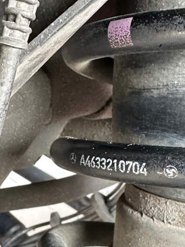

Hallo Reiner,
Gibt es eine Tabelle wie die Striche in Ziffern umgesetzt werden ?
Bei meinen G500 W463.234 sollen vorne Federn mit der Teilenummer A4633210704 und hinten A4633240604 verbaut sein. An diese Teilenummer müsste nach meiner Kenntnis noch die 60,61 oder 62 angehangen werden, je nachdem welcher Farbcode verwendet werden muss. Wie kann ich das rausfinden welcher Farbcode , bzw. welche Endnummer für mein Fahrzeug die richtige ist?

Der Strichcode der Feder (Farbe und Anzahl) lässt sich nicht aus der FIN der Datenkarte oder dem EPC bestimmen. Man muss die originale Feder ausbauen und reinigen dann kann man den Strichcode erkennen. Oder von einem gleichen Baumuster, aus dem selben Baujahr die Daten anwenden.
Aus der Anzahl der Farbstriche ergibt sich dann der Zahlencode.

Ist es denn richtig das zu der Teilenummer, die auf Feder steht , noch eine zweistellige Nummer zum Bestellen hinzugefügt werden muss ? Zum Beispiel 60,61 oder 62.
Ja das hinzufügen der ESC-1- Code-Nummer muss sein!
Man wählt in WebParts z. B. die Feder aus und legt sie in den Warenkorb. Dann öffnet sich ein PopUp, indem die Feder mit der richtigen Codenummer angehakt wird. Erst dann kann man die Bestellung endgültig bearbeiten und abschicken.
Die von dir genannte ET-Nr. der Vorderfeder ist für Rechtslenker-Fahrzeuge. Bei Linkslenker wäre A 460 321 06 04 gültig. Ist aber nicht mehr von MB lieferbar!

Erst einmal vielen Dank für deine Antworten.
Das kann ich ja fast nicht glauben das Rechts- und Linkslenker unterschiedliche Federn haben. Zumal mein G500 Modelljahr 2016 ist und dann eine 460er Teilenummer.
Die Teilenummern , die ich oben gepostet hab, habe ich mit FIN im Mercedes online Shop der Niederlassungen ermittelt und bei onlineparts24 mit FIN kam das selbe raus. Ist normalerweise absolut zuverlässig. Leider werden aber keine Hinweise und Fußnoten, sowie detaillierte Informationen mit angezeigt. Im Shop der Niederlassungen sind auch nicht alle Baugruppen einsehbar.
Ich hatte mir die Federn vor 3 Monaten schon einmal näher angeschaut. Es sind auf jeden Fall lila Farbcodes drauf. Ich meine vorne 1x lila und hinten 2x lila. Ich werde nachher noch einmal jeweils ein Rad runter nehmen und genau gucken.
