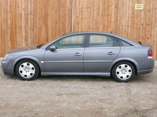

gestern ist vorne links die Fahrwerksfeder 2x gebrochen. Einmal die oberste Windung und einmal die unterste Windung. Die daraufhin abstehenden Federteile haben dann noch den Reifen angeschlitzt.
Das Auto ist also z. Zt. nicht fahrbar. Zudem "steht" die betroffene Seite nur auf dem Federbeindom selbst, die Feder ist vom Domlager gesprungen und hat den Bodenschutz am Dom beschädigt. Hier muss ich also noch Rostvorsorge treffen.
Ich möchte nun das Bilstein B12-Fahrwerk nachrüsten, da die hinteren Dämpfer auch schon etwas ausgelutscht sind. Laufleistung 85.000 km. Wo (ausser beim FOH) gibts gute Domlager (das Kugellager selbst)? Z.Bsp. bei Autoteile-Guenstig wird im Bereich Vectra C noch nichts dergleichen angeboten, ist wohl noch nicht so viel Nachfrage da:)
Hoffe, es sind ein paar Domlagerspezialisten da.
Danke!

Nach Einbau des B12 sollte der GTS dann vorne und hinten jeweils 2cm tiefer liegen. Durch den schweren Motor dürfte er vorne etwas tiefer kommen.
Hab mir mal Torjans Bilder angesehen, der sieht schön gleichmäßig aus, also auch mit dem 2.2er Alumotor kein Hängearsch mehr.
Kommt die Kiste hinten wirklich 2cm tiefer? Die Tieferlegung hinten sah mit dem GTS-Fahrwerk absolut gut aus.
