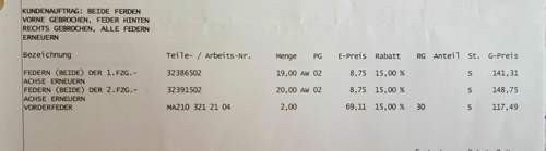

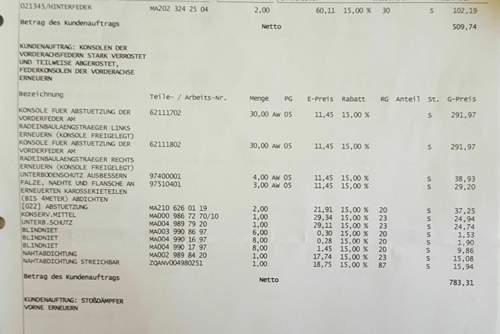

Hier zwei Infos über die kompletten Kosten Netto der Reparatur bei MB an der VA und HiA ( vollwertige dauerhafte Reparatur nach MB - Vorgaben )
20151125-125726-1
20151125-125929-1
Hallo Dieseltrucker, natürlich,stimme zu , dass es ordentlich und nach Werksvorgabe gemacht wird , dennoch hatte ich mal einen vom Freund der war beidseitig bzw. da waren die Federteller oben total weg. Also kurz vorm Zusammenbruch.
Finde die Rechnung allerdings ok,wenn man bedenkt,was der Austausch eines Injektors schon kostet. Ford TDCI. 648,00 Euro
