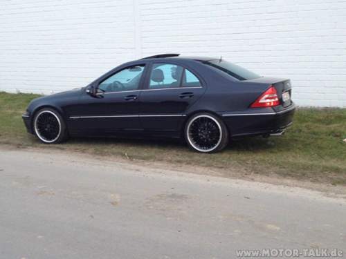

So die AP Federn sind da. Werde mal ein Vorher-Nachher-Bild reinstellen, wenn sie eingebaut sind.
Themenstarteram 23. April 2013 um 19:14
So AP Federn drin und total enttäuscht. Vorne ist er vielleicht 2 cm runter gekommen...wenn überhaupt. Ist das normal??? Setzen die sich noch etwas? Hinten sind jetzt 4er Gummis drin. Das Höherlegungskit kommt aber auch noch rein.
Themenstarteram 23. April 2013 um 19:18
Dass er hinten tiefer wird als vorne war mir ja klar...Aber dass er vorne nicht mal ganze 2 cm runter kommt bei 40/30 ist doch ne Sauerei oder???
am 23. April 2013 um 19:27
Hi Olli,
so siehts bei mir mit KAW-Federn vorne 50mm hinten 35mm aus!
LG
Danny
Themenstarteram 23. April 2013 um 19:38
Hi Danny, das sieht bedeutend besser aus.
Sah es bei dir mit AP Federn auch so aus wie auf meinem Bild? Hast du vielleicht noch ein Foto mit deinen AP Federn?
LG Olli
LG Olli
hat er doch so beschrieben.
Was war jetzt der Grund für Dich das du doch die AP Federn genommen hast obwohl er geschrieben hatte das es danach bescheiden ausgesehen hat?
Wenn Du die Suche benutzt hättest dann wären so einige Threads gekommen wo fast jeder der nicht die KAW genommen hat danach nicht wirklich Glücklich war mit der Optik.
