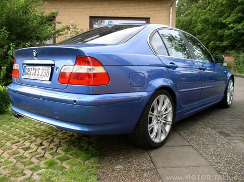

habe die m135 drauf und hinten ist es perfekt,
vorne etwas zu hoch
muss genau 40 mm runter
wenn ich die 40/00 kaufe, geh ich genau 40 mm runter oder etwas mehr oder weniger?

hast du sportliche fahrwerkstabstimmung oder m-paket im fahrzeug? dann vorsicht! das ist von hause aus schon 20/20 tiefer. hier müsstest du dann 60/20er federn kaufen um korrekt zu kommen. bevorzugt wird hier allerdings immer 55/35 als gesamttieferlegung.
die 40mm kommen schon hin mit der richtigen wahl der achslast für die federn. kann manchmal sein das es minimal tiefer wird. kommt auf die toleranzen an. nicht wundern, wenn es am anfang noch zu hoch ist, dann setzen sich die federn meist noch etwas nach paar hundert oder tausend km.

hmm mit 18 zoll hab ich hinten grad 1,5 cm platz
ich denk nciht das ich 35 mm noch runter kann,,

nur 1,5cm? kommt mir etwas wenig vor für ne serienlimo. ob 16,17,18 oder 19" ist eigentlich egal. der radumfang ist immer gleich.
Naja, einige scheinen generell recht niedrig zu stehen hinten, meine Limo und mein Cabrio waren da beide gleich, ziemlich tief hinten, nur das die Limo vorn deutlich weniger Platz in den Radkästen hatte, beide natürlich mit originalem Fahrwerk ;)
genau wie dein cabrio ist meine limo,,
vorne ganz hoch und hinten so wie einer und so will ich sie auch
