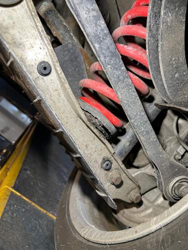

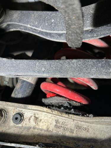

Federteller hinten unten muss gewechselt werden
ich hab das org. Fahrwerk im Keller liegen, nur verbaut war bei Kauf schon H&R Gewinde V1.
Kann man davon ausgehen das H&R für die Feder hinten sich an den org. Querschnitt der Feder gehalten hat damit die H&R Feder in ein org. Federbeinlager passt?
Ich sehe leider nicht ob das ein org Audi Teil ist so wie das aussieht.

Soweit ich weiß, wird die Feder auf das original Lager "gesetzt".
Ja mein Anruf bei KW bestätigt das, org. Federlager unten.
Die Anschlagpuffer sind auch völlig korrodiert. Der Preis für so ein Stück ist aber wirklich reinster Wucher, knapp 17€ für einen.
Die "durchgerostete" Federauflage scheint eine Krankheit zu sein.
https://www.motor-talk.de/.../...erauflage-hinten-rechts-t7396126.html
Teilenummer 4M0512297B für 14,93€ inkl. MwSt.
Ist leider "normal".

Habs bestellt bei AutoXYZ für knapp 9€ Stück.
Also ich hab mir zu dem Lager auch meine Gedanken gemacht und das ist suboptimal. Alu direkt im Winter-Salznebel und dann noch Öffnungen rund rum wo das blanke Metall durch guckt.
Ich werd mal rumüberlegen ob sich diese Öffnungen zB mit Sprühwachs versiegeln lassen.

Das kostet 15-17€ beim Audihändler. Ich habe auch schon 2 dort gekauft.
Bei der Bestellung im Netz ist ja noch Versand fällig, man spart dann halt immer noch 15-20€, wobei sie Qualität unbekannt ist.
Was jedoch kein Beinbruch ist, wenn man die miserable Qualität der originalen Auflage betrachtet

Die Torx-Mutter war einfach zu groß für das vorhandene Werkzeug. Eine 21 Langnuss hätte gepasst zum lösen, aber ob man es damit auch wieder anständig fest bekommt wollte ich nicht riskieren.
Die E24 Normalnuß ging nicht drauf wegen dem Bolzenüberstand. Gut, kann man abflexen, braucht eh kein Mensch...nur war ich nicht sicher ob E24 groß genug ist, da ich sie nicht auf die Mutter bekam.
Welche größe hat den diese Torxmutter an der Achse da, weiß das jemand?
Die ist mit Zwölfkant SW21 zu lösen laut Leitfaden.
Anzug mit 140 Nm. Neue Mutter verwenden und festziehen in dem Zustand als würde der Wagen auf den eigenen Rädern stehen mit seinem Gewicht.
Vor dem Lösen nicht vergessen den Querlenker von unten abzufangen und leicht vorzuspannen.
