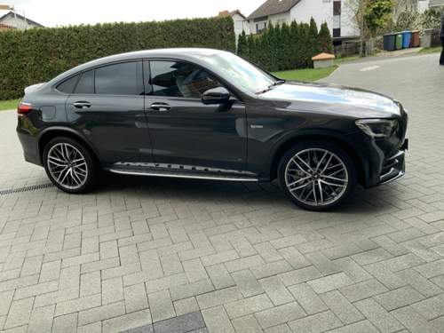

Betrifft: GLC 43 AMG Coupe 10/19 nach MOPF
Mein Problem bei obigen Fzg ist der mehr als mäßige Comfort bei Straßen mit „geflicktem“ Asphalt oder beim Überfahren von Schienen. Selbst auf Fahrstufe „C“ schlagen alle Räder sehr (!) hart auf und holpern übermäßig. Von einem im Luftfahrwerk erwähnten Comfort kann nicht die Rede sein. Zudem ist auch bei schlechten Straßen der Geräuschpegel sehr laut. (Bereifung Dunlop 285/30 ZR 21105YXV und 255/40ZR21 122YXL21). Dieser für mich „ungenügende“ Fahrcomfort mindert die Freude an dem ansonsten überzeugenden Fzg. immens.
Suche Erfahrung/Abhilfe(z.B. andere Felgen und Reifengröße)? Oder lässt sich am Fahrwerk etwas verändern? Bin schon mal einen GLC 43 mit einer Bereifung 255/50 R19 103V, 235/55R19 101V „Probe“ gefahren. Hierbei war der Comfort (Abrollverhalten, Federung...)zumindest um einiges besser).
Vielen Dank für Eure Mühe und eine gesunde Zeit.

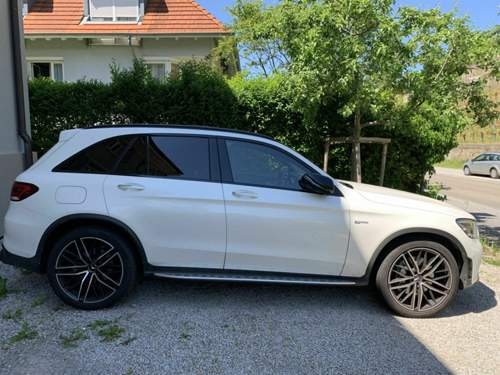

Hallo Uwe, hab die gleichen Felgen in schwarz auf meinem 43er mit Luftfahrwerk. Allerdings mit Contis bereift und bin zufrieden…im Rahmen des Möglichen mit 21“.
Wichtiges Detail: hast Du Runflat Reifen montiert?
Falls ja wäre das die Erklärung.

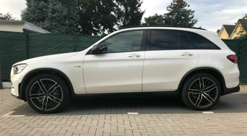

Nun ja, 21“ sind nicht mit 19“ zu vergleichen. Natürlich haben die 19er mehr „Komfort“ für das Popometer.
Ich kann allerdings über die 21“ AMG-Felgen mit Serienbereifung nichts Schlechtes sagen. In „Comfort“ ist das Fahren auf „normalen“ Straßen und der Autobahn absolut in Ordnung und kann auch als Langstreckengleiter funktionieren. In „Sport“ wird es merklich straffer, aber für eine sportliche Fahrwerksabstimmung immer noch mit einem gewissen Restkomfort. Bei „Sport Plus“ ist dann von Komfort logischerweise nichts mehr zu spüren, dafür hat er dann aber -wenn man es möchte- eine geniale Fahrwerksabstimmung für so eine „Schrankwand“.
Komfort liegt daher immer im Auge des Betrachters bzw. im Gesäß des Fahrers.
GLC43 Seite
