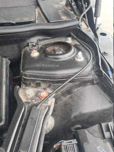

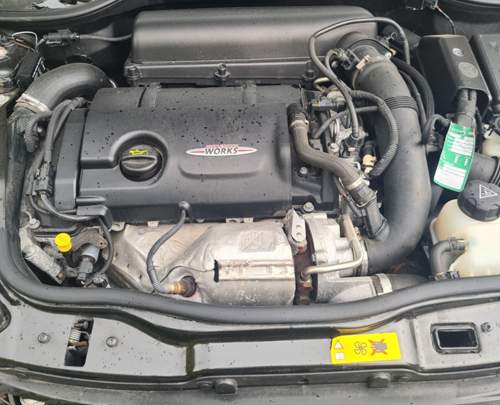

6. Anbei mal ein paar Bilder vom Motorraum und paar rostigen Stellen (Ich weiß es ist kein Neuwagen...) Muss ich mir speziell an den Teilen Gedanken machen?

5. Worauf sollte man bei dem Wagen achten (speziell Rost, Verschleiß)? Sollte ich mit dem Verkäufer die Details soweit geklärt haben werden wir den Wagen nochmal unter die Lupe nehmen (auch mal drunter schauen).
Frag ihn ob schon mal die Hochdruckpumpe getauscht wurde. die hält meist nur 70.000-100.000 km. Wäre der nächste 1000€er
Nein brauchst du nicht! das ist alles unkritisch und ganz normal.
