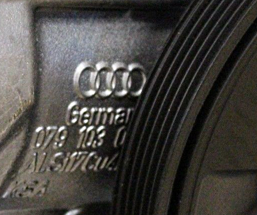

Hallo!
Über 900t km (:eek:!!!) mit einem S4, das ist ABSOLUT BEEINDRUCKEND! Gerade wenn man bedenkt, dass der Motor an so vielen Schwächen leiden KANN (defekte Steuerkette, Alusil-/Nikasilbeschichtung Zylinderlaufbahnen nutzt sich ab, dadurch wenig Kompression -> Motor Grütze).
Also, um mal zum Thema zu kommen: Lass eine Kompressionsmessung durchführen, um zu sehen, wie viel Kompression noch aufgebaut wird. Weniger als 9 Bar sollten es nicht sein, das ist die untere Verschleißgrenze. Dann weißt du, wie gut deine Beschichtung der Zylinderlaufbahnen in Schuss ist. Problem dieser Beschichtung: Die Aufarbeitung / Wiederherstellung ist sehr sehr aufwendig und teuer und die Anzahl der Motorinstandsetzer, die diese Leistung anbieten, ist gering... Man kann die Zylinder auch nicht aufbohren, neu hohnen und Übermaßkolben reinsetzen, diese Beschichtung MUSS unbedingt da sein. Wenn du den Wagen also mit allen Mitteln behalten willst, wäre in dem besagten Fall zu überlegen, evtl. gleich einen neuen Motor oder ein neues Auto zu kaufen. So schlimm es sich anhört, aber das ist wohl der klügste Weg. Denn mal andersrum überlegt: Was kriegst du noch für ein Auto mit so ner Laufleistung!? Nicht mehr viel...
am 4. August 2017 um 14:25
Gute Instandsetzer gibt es eigentlich ein paar die sich im Land verteilen. Da muss dir wer Tipps geben aus deiner Gegend. Bringt ja nix den Motor durch ganz Deutschland zu schippern.
Naja, das was als kaputt gelistet ist, kostet ja nicht alle Welt. Für's Schaltsaugrohrgedöhns gibt's meines Wissens nach auch nen Rep-Satz. Dacht mir aber auch, 900TKM ist wohl echt viel für nen BBK. Ob's am 10W60 liegt?
Aber ja, für die 9k EUR kannst im Notfall gleich nen Austauschmotor verbauen lassen. Hin und wieder findet man auch fabrikneue BHF (Ami-Version des BBK, bis auf wenige Details* baugleich) komplett mit Zubehör, aus Restbeständen. Ist dann aber evt. die teurere Variante - je nach dem, was beim alten Motor alles verschlissen ist.
Schau doch mal bei Van Kronenburg Motorsport (NL).
Ansonsten sieht dieser Bericht hier doch auch sehr interessant aus, die Firma gibt's anscheinend noch:
https://www.lordmat.de/2012/10/v8-motor-instandsetzung-dank-goelz-motoren-und-tuning/
Hab ich das richtig verstanden? Kein Aufbohren, Hohnen usw möglich?
Was reparieren die bei einer Generalüberholung?
Zerlegen, reinigen, neue Kolben+Ringe rein und wieder zusammenbauen, oder ?
Also ich würd bei dem Gölz da mal anfragen. Der schreibt auf seiner HP sogar
Auch die Bearbeitung von Mercedes, BMW, Porsche und Audi Alusil/Silumal Motoren stellt für uns kein Problem dar!
@killer7977 schrieb am 4. August 2017 um 16:58:23 Uhr:
Richtig, soweit mir bekannt ist...
Das wäre meiner Meinung nach das, was man ohne Probleme machen könnte. Wie gesagt, es gibt ein paar Instandsetzer, die diese besagte Beschichtung aufarbeiten / instandsetzen können, aber das soll wohl sehr kostspielig sein. Bei deinem Budget würde sich dann evtl. eher ein neuer Motor lohnen. Aber lass erstmal Kompression prüfen (ist nicht teuer, Zündkerzen raus und los geht's) und informier dich über Instandsetzer und Kosten. Dann sehen wir weiter.

[...] Er meinte, dass er bei Ihrem Motor neu ausbuchsen würde und nur orginale Zylinderlaufbuchsen von Audi verwenden würde [...]
Zumindest das ergibt keinen Sinn... Es gibt keine Zylinderlaufbuchsen für den Motor, auch nicht original von Audi.
Ansonsten würd' ich empfehlen, der Empfehlung von AndyB7 zu folgen und vorher Kompressionsmessung machen. Verschleissgrenze wurde ja bereits genannt. Maximal zulässiger Unterschied zwischen den Zylindern ist des weiteren 3.0bar.
