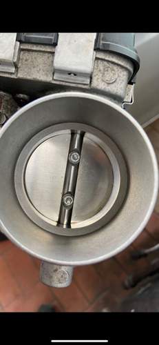

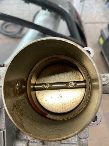

Ich hatte auch mal das gleiche Fehlerbild und bei mir lag es an einer verkokten Drosselklappe.
@Dice8 schrieb am 4. November 2019 um 12:41:20 Uhr:
Bei mir genauso. Drosselklappe ausbauen und mit Zahnbürste und Bremsenreiniger ordentlich sauber machen. Seitdem hab ich seit ca 5000km Ruhe.
Die MKL hat allerdings nicht dauerhaft immer geleuchtet...
Bei unserem 1.2 TSI auch - erst ESP-Fehler und dann MKL an.
Nach Reinigung der Drosselklappe mit Brensenreiniger und Zahnbürste keine Probleme mehr.
Es bildet sich ein kleiner Rand von Ölkohle an der engsten Stelle der Klappe und das Steuergerät merkt über die Sensoren vor und nach der Klappe, dass der Luftstrom behindert wird, vor allem bei wenig Last.
Erste Aktion ist der ESP-Fehler, da die Lastsituation unklar ist (durch den Fehler), deswegen Reduktion der Leistung durch das Steuergerät. Wenn das mal länger dauert, geht die MKL an.
Ich habe mir bei Amazon einen OBD II Tester für VAG geholt (55€) und konnte den Fehler auslesen und nach dem Putzen löschen.
Seither nicht mehr aufgetreten, das Putzen geht auch recht einfach, nur 6 Schrauben lösen.
Bei mir war die Ölkohle recht hartnäckig und das Reinigen hat mit Lappen und Bremsenreiniger schon etwas gedauert. Das Ergebnis kann sich aber sehen lassen. ;-)
Vielleicht funktioniert ein Backofenreiniger besser. Einsprühen, eine Stunde oder länger einziehen lassen und dann mit Schwammtuch und Zahnbürste reinigen.
Backofenreiniger kann Ätznatron enthalten, deswegen kann man mit einer Lauge daraus auch prima Ölkohle verseifen und ablösen - es reagiert aber auch mit Aluminium und frisst es an. Insofern würde ich empfehlen etwas vorsichtig zu sein was die Einwirkzeit angeht und es wegen dem entstehenden Gas evtl. auch im freien zu machen. Wie immer ist das aber auch eine Frage der Konzentration im Reiniger - also keine Panik, aber etwas aufpassen.
