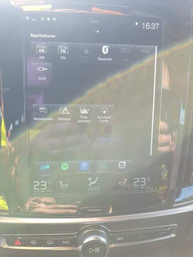

Bzgl. AndroidAuto/AppleCarplay:
So sieht das in meinem V90 aus. Ich habe die funktionen (noch) nicht. Sind die verbaut, gibt es die als extra oben neben AUX, etc. zum anklicken. Ist es ausgegraut wie z.B. USB bei mir, ist grad nichts angeschlossen. Müsste dann auch 2 USB-Anschlüsse im Mittelfach haben, wenn verbaut.

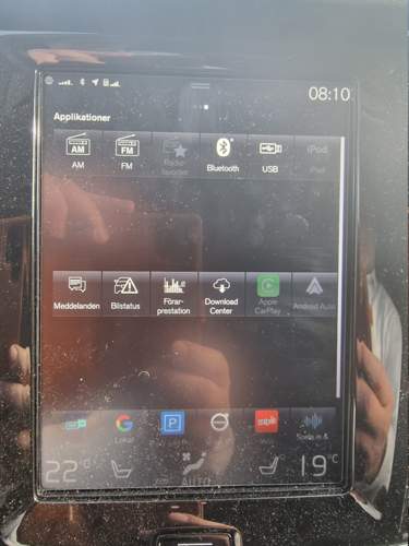

Hier ist die Anzeige im Sensus, mit verbauter aber ungenutzter Funktion.
