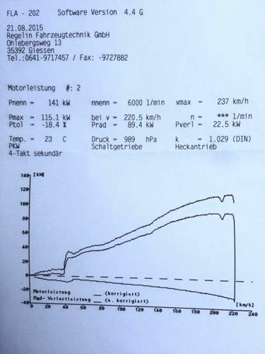

Ich hatte letztens das Vergnügen mit dem Wagen auf die Rolle zu gehen.
Anfang der Geschichte: 115 kW,fehlende 27 kW, also knappe 40 PS!
Am Fahrverhalten des Wagens hat sich in dem Jahr seit dem ich es habe nichts verändert, fahre also seit Beginn mit 150 PS durch die Gegend...

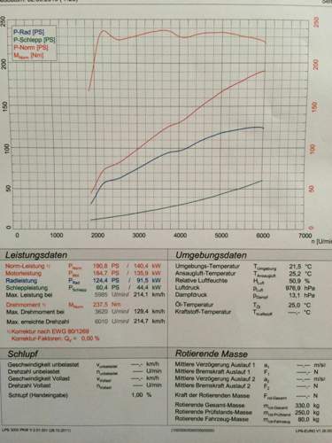

Also die Auflösung:
War heute beim örtlichen ADAC Prüfstand und sind zu einem zufriedenstellenden Ergebnis gekommen, zumindest auf dem Papier!
Meiner Meinung nach war es die DISA, die den Wagen so begrenzt hat.
Dass sich der Wagen aber immer noch so träge anfühlt könnte an den Rädern liegen, an der Gasanlage, sowie an meinem Bleifuß hin und wieder...
Was ich nicht ganz verstehe ist dass sich die Radleistung minimal nur erhöht hat, während die Normleistung signifikant hoch gegangen ist.

Wurde die Leistungsmessung im LPG-Betrieb durchgeführt?
Themenstarteram 2. September 2015 um 8:02
Nein
Regelin hatte auf Gas gemessen, oder?

Habe mich heute für eine Benzinmessung entschieden, denn vom Fahren her merkt man kein Unterschied, dabei spiele ich schon mal Kurvenjäger auf der Landstraße.
Was nicht ganz gut ist, ist die immense Schleppleistung, der Grund weshalb beim Regelin nur 115 kW da stehen, da wurde sie nämlich nicht gemessen oder zumindest nicht berücksichtigt. Dafür eben beim ADAC! Und wenn man die Schleppleistung auf die Radleistung vom Regelin dazu rechnet, kommt man auch so ungefähr auf die Normleistung, nur da war eben noch die DISA kaputt.
Nun stellt sich die Frage wer oder was meine Leistung verschleppt?! :(
