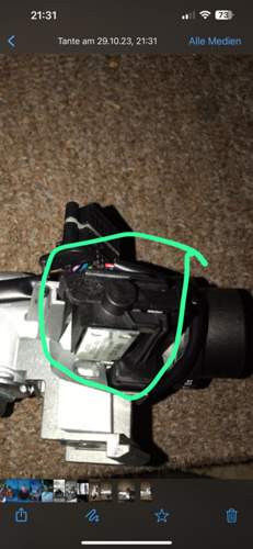

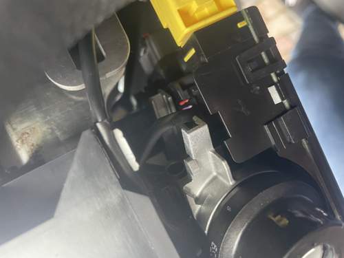

Hallo, meine Touran hat schon wieder ein Problem!!!
Ich war ca 3 wochen im Urlaub habe das Auto an Stehen lassen und die Batterie abgeklemmt. Wo ich wiederkam Batterie angeklemmt gestartet alles ganz normal, nach dem ich ein Stück gefahren bin Blinkte die Dsg Anzeige "PRNDS" ich fehle ausgelesen folgender code 00194 Zündschlüsselabzugssperre. Wo ich den schlüssel rausziehen wollte auf position P hing das schloss lies sich nicht ganz drehen, dann ging es wieder dann wieder nicht. Nach dem ich ein bischen das schloss gefettet habe ging es einiger maßen aber nicht immer. Den schlüssel kann man auch manchmal abziehen wenn der haben auf RNDS ist was nicht sein sollte.
Also das Auto lässt sich ganz normal fahren und schalten ohne probleme.
Was könnte defekt sein das schloss selber, Zündanlassshalter?
bitte um hilfe rat tips tricks alles was ihr habt, danke im vorraus

Habe vor kurzem erst solch einen Fall gehabt , es lag an der Schalteinheit . Soll heißen , ich habe den kompletten Schaltblock ers. . Dieser ist auch für die Abzugsperre zuständig . Wenn es das auch bei deinem ist muss dafür die Abgasanlage runter und das Wärmeschutzblech unterm Tunnel muss raus . Dann kommt man an den Schaltblock von unten heran . Vorher muss noch die Mittelkonsole gelöst und nach hinten verschoben werden . Wenn ich mich recht erinnere kostet der Block zwischen 320-380€ + Einbau . Am besten ist wenn du das in der VW-Werkstatt prüfen lässt .

bevor du die mittelkonsole zerlegst, um den taster fuer die p-stellung zu reinigen, kannst du die funktion ueber die mwb 005,1-4 vom lenksaeulensteuergeraet pruefen.
das magnetventil fuer die zuendschluesselabzugsperre -N334- kannst du auch ueber die stellglieddiagnose testen.
evtl. kannst du das ergebnis ja hier posten.
