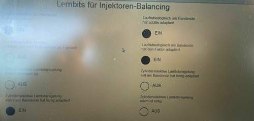

Melde mich mal wieder, haben die Lernbits für Injektor-Balancing ausgelesen. Foto im Anhang,
Dort steht etwas von Lambdaadaption ist nötig und zylinderselektive Lambdaregelung fördert homogen an.
Was hat das zu bedeuten? Läuft er also wirklich im homogen betrieb?
Desweitern habe ich festgestellt das bei Adaption Gemisch lambdawert vor kat bank 1 und 2 der Wert 1.01 steht, habe etwas gelesen gehabt das er im Homogenen Betrieb auf Lambdawert 1 geht?
Kann keiner etwas mit den ausgelesenen Daten anfangen?
Welche Daten? Ich sehe hier nur einen Digitalwert.
@KapitaenLueck schrieb am 29. Oktober 2021 um 11:34:58 Uhr:
Also mit diesen Lernbits, was die aussagen mit Ein/Aus
Und was es mit diesem fördert Homogen auf sich hat.
Bzw ob diese Werte i.o/normal sind?
Ok, so kann ich persönlich dazu nix sagen. Daher bin ich erst mal raus.
@KapitaenLueck schrieb am 29. Oktober 2021 um 15:36:11 Uhr:
Weisst du denn vielleicht wie man per Software überprüfen kann ob er homogen oder im schichtlade betrieb läuft?
Da müsste ich mich auch erst mit beschäftigen, aus dem Stehgreif leider nicht.
Oke schade, weiss das eventuell irgend jemand anderst? Weil würde gerne schon mir ziemlich sicher sein, das der nox sensor hinüber ist, da das gute Stück nunmal mit ca 480€ kein Schnäppchen ist…
